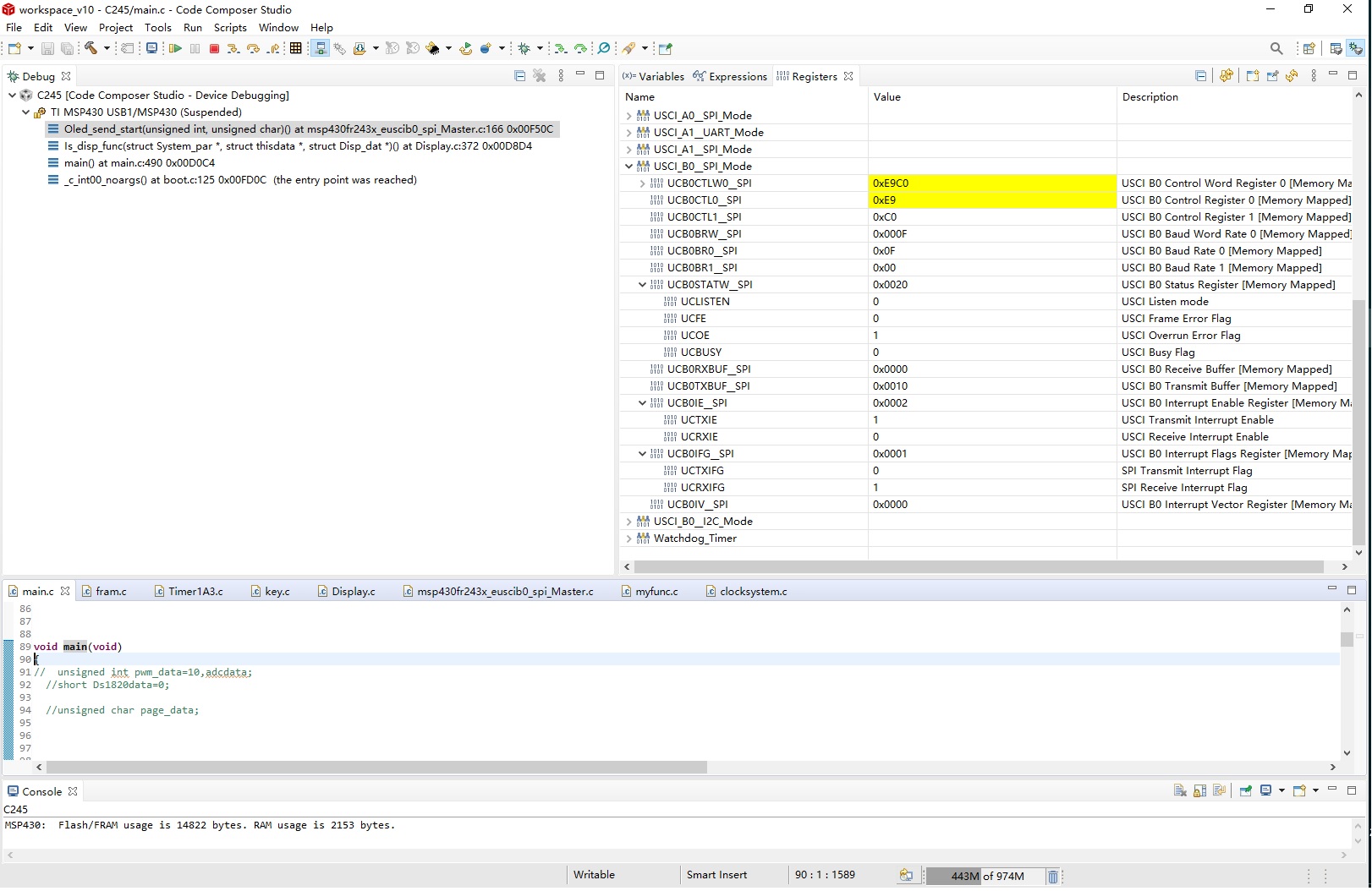

大家好、我制作了一个板、通过 SPI 鼠标连接 OLED 屏幕。 我设置通过中断自动发送数据。 但是、如果我在发送额外的中断时触发它、它将随机停止。
SPI 鼠标被设置为 SPI 3线主设备。 我调试和检查寄存器、TX 缓冲区存在数据、但 maoudle 不发送。 在手动和演示代码中、只需将数据放入 TX 缓冲区即可。
SMCLK=16M; UCB0BR0=15; NWAITS=1;
我尝试了 IAR 和 CCS 相同的结果。

    您是否意味着在使用 SPI 中断发送数据时、它将被 I/O 端口中断中断?
    MSP430没有中断抢占机制、因此您描述的问题不应该发生。
    请告诉我您如何发送 SPI 数据?

    尊敬的 Johnson:
       感谢您的快速回复!
       我只是定义一个数组。 在中断函数中、检查是否是数组的末尾、如果不是、则将新数据放入 TX 缓冲区;如果是末尾、则复位 TXIE。
       但是、如果我不触发额外的中断。 该程序可以运行数天。 仅触发几次发送就会停止。
       额外中断。 我只需将一些数据写入信息 FRAM。
        谢谢你
        标记
    根据您的描述、您只需将 SoM 日期写入 SPI TXBUF、因此您不会使用中断、因此 这将被 I/O 端口中断中断中断中断中断。
    您能否展示您的应用要求或软件流程?
    Johnson
      我确实执行 SPI 中断、并且 I/O 端口中断也被执行。 如果不触发 I/O 中断、SPI 中断可以正常工作。 但是当触发额外的中断时、SPI 鼠标似乎没有 将  UCxTXBUF 置于 发送移位寄存器中。 附加的 UCB0寄存器状态。

    开关(__evo_in_range (UCB0IV、USCI_SPI_UCTXIFG))
    案例 USCI_NONE:中断;//向量0 -无中断
    USCI_SPI_UCRXIFG 案例:
    中断;
    USCI_SPI_UCTXIFG 案例:
    如果(OLED->IS 发送缓冲器位置>=OLED->IS 发送缓冲器 num)
    UCB0IE &=~UCTXIE;//禁用 TX 中断
    OLED->IS_SEND_BUF_STA=0;
    中断;
    其他
    UCB0TXBUF = OLED->DISP_SEND_BUF[1][OLED->is_send_BUF_pos];
    OLED->I_SEND_BUF_pos++;
    中断;
    默认值:break;
    UCB0IFG=0;
    读取 UCB0IV 会将 TXIFG 清零、并且可能会也可能不会返回。 因此、您需要跟踪这一点。
    1) 1)一种可能的方法是检查 UCTXIE=0、如果是、则显式将字节写入 TXBUF。
    2) 2)另一种可能是不读取 UCB0IV、而是显式检查 UCB0IFG 中的位、并让写入 TXBUF 为您清除 TXIFG (我个人偏好)。
     看起来更好、 当我写入 UCB0IFG 时会导致"IFG"逻辑错误?
    我在使用 B0 I2C 模式时遇到了相同的问题。 可能是相同的原因。
    非常感谢。
