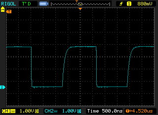

    您好 Moshe、
    这里是否有示波器捕获的 I2C 总线波形? 这些可能有助于我们讨论和分析问题。
    Johnson
    你(们)好,约翰逊
    我认为波形是 fine..see pic。 SCL...SDA 具有类似的形状。
    我开始怀疑问题在于 FRAM 芯片误解、甚至缺少要设置为读取的地址。。听起来可能很奇怪。
    我在每秒调用一次的函数中有2条读取语句、第1条语句可能显示无效数据、第2条语句(紧随其后)返回正确的数据。
    问题是它看起来是随机的。
    Moshe

    您好约翰逊...还有其他人在阅读此主题。
    我已经解决了我的问题。
    当我使用 Microchip EERAM 芯片时、我发现在设置 Tx 中断之前、我必须立即在 TxBUF 中放置一个虚拟字节...如下所示:
    UCB0TXBUF = 0x55;
    UCB0IE = UCTXIE0;
    如果我没有这样做,那么我要写入芯片中地址的第一个字节就没有被发送。
    然而、这条线路引起了 FRAM 芯片的问题、因为有时0x55实际上是作为第一个字节进行传输的、以设置我想要写入的芯片中的地址。
    我不清楚为什么这种情况只发生在某些情况下、而是通过使用逻辑分析器反复获取2秒的通信来发现的、并且、我注意到0x55应该是传输的不同值 (以及为地址传输了3个字节、而不仅仅是2个字节)。
    此外、在 ISR 中、在我清除 Tx 中断之前、我还有一行 UCB0TXBUF = 0xFF、就像这样
    UCB0TXBUF = 0xff;//防止 UCB0IFG 使 TXBUF 为空标志
    UCB0IE &=~UCTXIE0;//禁用 TX intr
    我现在已经更改了这个、现在在禁用中断后清除 IFG 设置...就像这样
    UCB0IE &=~UCTXIE0;
    UCB0IFG &=~UCTXIFG0;
    感谢所有努力提供帮助的人
    Moshe
    PS..I 现在以1MHz 的频率成功通信。
