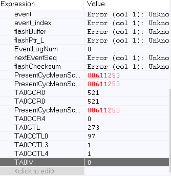

在 TimerA0初始化期间、我们进行了以下配置、并将521存储到 TA0CCR0寄存器以进行 ADC 采样
为 ADC 采样定时器初始化 Timer1-A0控制寄存器
TA0CTL|= tassel_1;//时钟源:ACLK */
TA0CTL|= MC_1;/*向上计数模式*/
TA0CTL|= TACLR;//清除计时器计数器*/
初始化采样定时器周期
TA0CCR0= 521
启用定时器输出模式设置/复位
TA0CCTL0|= OUTMOD_3;/*输出模式*/
在代码调试期间、我们观察到、除了 TA0CCTL0、一旦 ADC 中断服务例程在代码中触发、所有其他控制寄存器(TA0CCTL1至 TA0CCTL6)都设置为"1"。 根据数据表、这表示捕获/比较中断挂起。 是否应该将这些控制寄存器设置为1、或者不应该像在代码中我们在初始化中未使用这些控制寄存器那样发生。

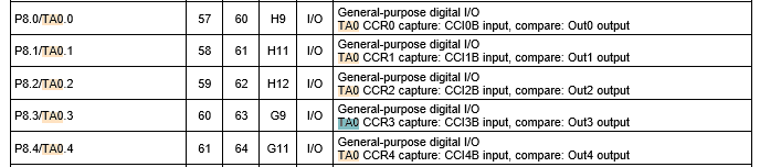

请告诉我下表中 P8.0/TA0.0的确切含义是什么。
下表供您参考。

    2) 2) TimerA CCTL 寄存器包含控制位和状态位的混合。 状态位可以/将自行更改。 更一般而言、MSP430中的 IFG 位是独立于它们各自的 IE 位而置位的。 查看为您不感兴趣的事件设置的 IFG 是例行事务。
    3) P8.0/TA0.0表示引脚的 GPIO 功能和备用功能、类似于引脚图[图4-1 ff ]。 表6-54也许更有用、其中显示了如何为每个功能配置引脚。

    实际上、我们使用 P8.0和 P8.4作为 I/0和输出方向。 有时、我们能够在这些引脚上看到高电平有效脉冲、甚至可以很好地确保我们不会尝试将这些引脚设置为高电平。 因此、我们对交替函数重叠有疑问。
    当我们在代码中将 TA0CCR0用于 ADC 采样计时器时、它是否会影响 P8.0/TA0?
