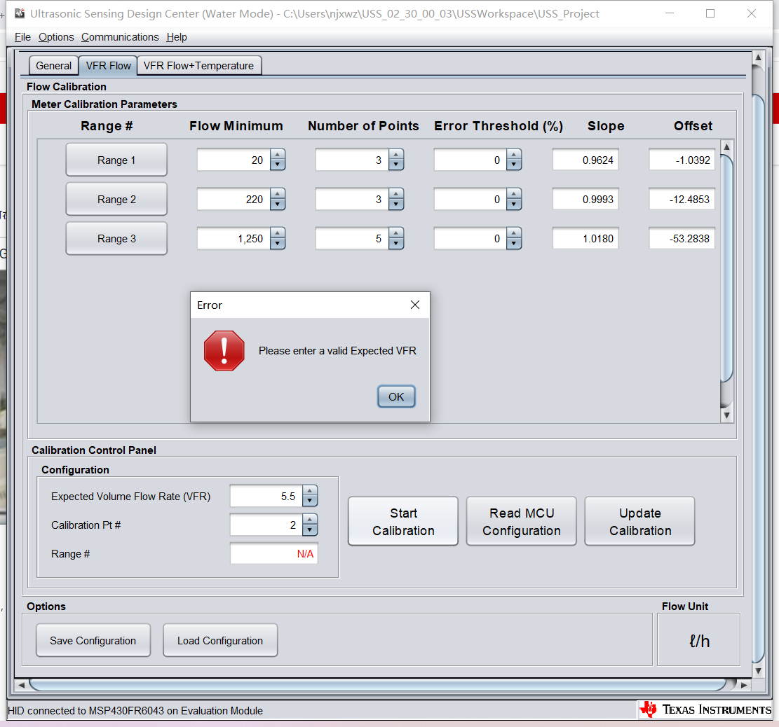

1) 1)在水表校准期间、设置数据时会报告以下错误:
这些值是根据文档中提供的值设置的。

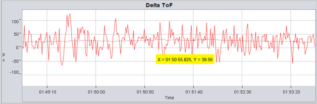

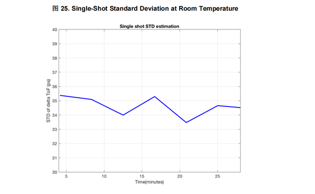

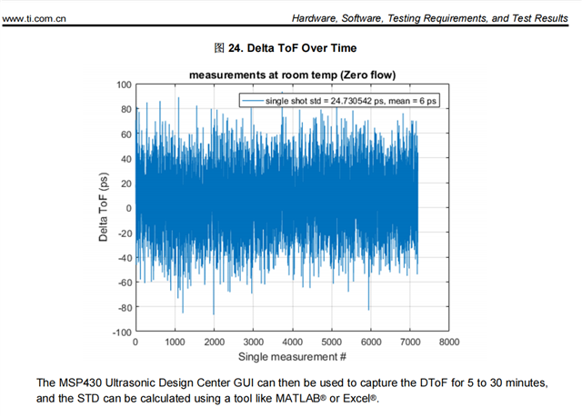

2)关于文档的测试结果、客户对一次性标准偏差"、"零流量漂移"、"绝对飞行时间测量"感到困惑。
A.例如,以下2个数字是否对应?
B.下图是如何计算的?
C. 这个数字是如何计算的? 这是一种水流量为0的 Delta 豆腐吗?

    您好、Cherry:
    Unknown 说:
    在水表校准期间、设置数据时报告以下错误:
    根据图中的配置、范围1为20至220、范围2为220至1250、范围3为1250至您所需的最大流速。 因此、如果要在大约5.5时校准流速、必须 将范围1设置为5至220。 否则、将获得该错误。

    Unknown 说:
    B. 下图是如何计算的?
    我不知道它是如何计算的。 但它意味着室温下的 STD 在30分钟内不超过36ps。
    Unknown 说:
    c.  这个数字是如何计算的? 这是一种水流量为0的 Delta 豆腐吗?  [/报价]
    为了获得该数字、它每200个点对 dTOF 结果求平均值。 它在零流量室温下进行了测试。

    现金、您好!
    感谢您的支持。
    如何为1-3的范围配置 Flow Min、Number of Points、Error Threshold、Slope、Offset? 是否有任何需要注意的地方?
    谢谢。此致、
    樱桃

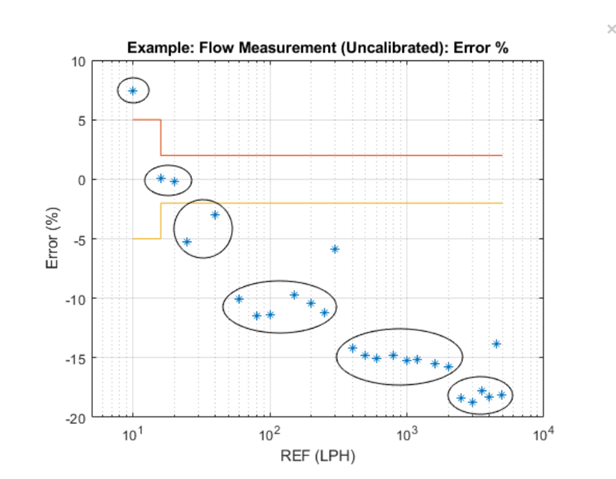

    您好、Cherry:
    例如、使用此未校准流速图。
    根据这些数据、我们可以将整个流速范围分为6个范围。 对于每个量程、您至少需要校准每个量程中的两个流速点。 误差阈值是针对这个范围的精度要求。 例如、对于超过100LPH 的情况、我们需要+-2%。 然后、100LPH 范围内的误差应该为2%。
    输入该范围的校准数据后、会自动计算斜率和偏移。
    现金 Hao
