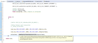

大家好,我使用 MSP430读取来自传感器的温度。   使用进行一些浮点计算的函数将从传感器读取的数字温度值转换为模拟值。 执行控制不会进入浮点计算函数,我看到了上述警告。 我浏览并按照下面的链接找到了一些链接、我尝试将该函数放入 RAM 中、如下所示、 但它对我没有帮助。
有什么我在这里遗漏的,建议将是有帮助的。

    我试图将此浮点运算函数移动 到 RAM 的原因是,此函数在正常情况下没有被调用,就像所有其他函数被调用一样。 我可能会看到如下所示的屏幕截图所示的警告消息。 要求将数字温度值转换为模拟值、为此必须执行浮点函数"tempDigitalToAnalogConversion"。 有任何方式,没有把这个函数到 RAM 我可以执行它.

    正如 Keith 提到的、这是建议、不是警告。 你可以无视它,没有内疚。 可以使用"Build Settings->Build->Settings->Compiler->ULP Advisor"禁用检查。 (我很确定 ULP Advisor 不能判断您的函数是否在 RAM 中、因为链接器是用于将其放置在 RAM 中的。)
    建议消息对执行没有影响。 如何判断未调用该函数?
