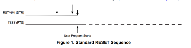

我的闪存上编程了一个 BSL 和一个应用程序映像、我首先使用 TEST 和 RESET 引脚使 BSL 进入序列、如下所示进入 BSL、
我可以成功进入 BSL、在这之后我想跳回我的应用、我的应用将会打开一个绿色 LED。 我遵循了 BSL 文档、这些文档通过使用 TEST 和 RESET 引脚来发出指示、以生成如下所示的复位序列
但在我完成此序列后、似乎没有跳转到应用、绿色 LED 从不亮起、似乎仍处于 BSL 中。 当我对 MCU 进行冷启动时、我的应用程序将运行、而绿色 LED 将亮起。
但是、在 BSL 模式下使用标准复位序列似乎无法成功进行 MCU 复位、您知道如何从 BSL 成功实现它吗? 或者如何成功地将其复位? 谢谢你。

    使用测试和复位引脚进行如下复位序列
    对于这种方法、请检查 TEST 引脚是否为低电平、然后您可以尝试将 RESET 引脚置于低电平约200ms、然后将其置于高电平。
    另一种方法是使用设置 PC 推荐、使用应用程序的入口地址设置 PC。

    感谢您的答复。 我已经尝试将复位引脚置于低电平大约200ms、然后将其置于高电平。 它仍然无法正常工作。
    我的 BSL 版本是 BSL.00.06.04.04、它不支持设置 PC 命令。 有一个与 BSL.00.06.04.04一起发布的更高版本、即 BSL.00.07.05.04。 但当 我使用 BSL.00.07.05.04版本作为我的 BSL 时、我无法通过使用 BSL 进入序列来进入 BSL。  我需要 BSL 进入序列和标准复位序列都在一个 BSL 中工作。 请允许我知道任何其他想法可以使它工作,非常感谢。
    这非常奇怪、以至于硬件复位无法正常工作。
    您是否曾尝试将 BSL 版本更新为  BSL.00.07.05.04以查看复位是否有效?

    感谢您的答复。 BSL.00.07.05.04无法使用 BSL 输入序列进入 BSL、因此我无法使用复位序列来尝试是否可以从 BSL 存在。
    无法使用 BSL 输入顺序来进入 BSL
    确保 BSL 进入序列要求 TEST/SBWTCK 引脚的低电平相位不超过15us。 这种时序要求比大多数 PC 串行端口可以提供的速度更快、如下图所示。 如果不满足此要求、条目序列将失败并且不会设置 SYSBSLIND。
    对于  您现在使用的 BSL.00.06.04.04、您能帮助尝试下面的解决方法吗?
