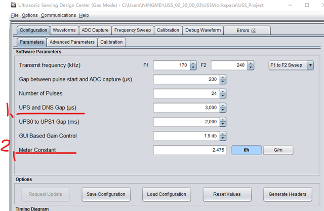

大家好、
以下是客户可能需要您的帮助的问题:
请参见下图:
1) 1)根据手册、最小值为0us。 但客户无法将其设置为 0us、为什么会这样?
2) 2)仪表常数应如何填充?
您能帮助检查这个问题吗? 谢谢。
樱桃
    您好、Cherry:
    1.此参数 UPS 和 DNS 间隙不应设置为0us。 它表示完成对第一个通道的捕获和对第二个通道的开始测量后的延迟。 客户需要确保其中有间隙、以便 对仍留在管道中的信号进行排气。
    2.客户可以将任意值输入到仪表常数中以开始。 此参数用于计算体积流速。
    体积流速=仪表常数* dTOF /(absTOFUPs*absTOFDNS)
    现金 Hao
    现金、您好!

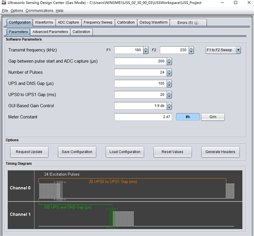

    1. 此参数 UPS 和 DNS 间隙不应设置为0us。 它表示完成对第一个通道的捕获和对第二个通道的开始测量后的延迟。 客户需要确保其中有间隙、以便 对仍留在管道中的信号进行排气。  [/报价]
    您能否帮助详细说明 参数 UPS 和 DNS 间隙?
    以下是客户配置的参数、但现在始终报告错误:"两次测量之间的时间大于 UPS0至 UPS1间隙"。 出什么问题了吗?
    谢谢。此致、
    樱桃

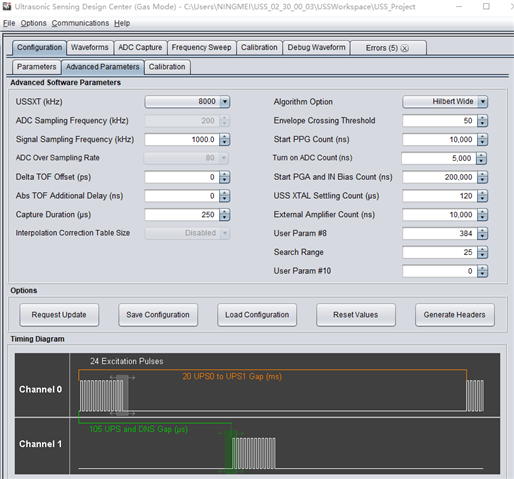

    UPS0到 UPS1间隙应大于高级参数中这些参数之和。 启动 PPG 计数、打开 ADC 计数并启动 PGA 和偏置计数。
    现金 Hao
