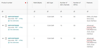

我比较了 MSP430FR6887和 MSP430FR6888、
除了存储器大小外、这两款器件的高级感测特性各不相同。
我查看了数据表、但没有用于高级检测的模块。

MSP430产品的高级感应功能可分为三个主要部分。
同步采样 ADC:MSP430I204x、MSP430AFE25x、MSP430F67xx
电容式触控感应:MSP430FR253x、MSP430267x
3. 高速 ADC 和超声波前端:MSP430FR604x、MSP430FR504x。

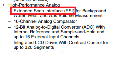

我在 MSP430FR688x 和 MSP430FR588x 器件数据表的第一页获得了该信息。 https://www.ti.com/lit/gpn/msp430fr6887
ESI 外设也是高级感应外设之一。 并不仅仅是三个主要部分。
