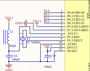

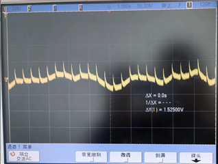

ADC 在采样时、每次采样都会有一个小尖峰噪声。 例如、对于50kH 采样、每次进行采样时、信号都会出现尖峰。
自制电路板、使用 F5510。
左侧是原始信号、右侧是 AD 采样时的信号。
以下是电路的一部分:
3.3V 是使用 DC-DC 转换。
您能帮助检查这个问题吗?

    请移除 VD3.3的 L2并再次检查波形。
    请检查 MCU 在 ADC 转换期间是否处于自由运行模式或调试模式?
    采样(为采样电容器充电)始终会改变输入。 降低电压。
    这当然取决于源阻抗。 这是未知的,因为你没有包括任何有关这方面的信息。
    然后、您详细了解电源。 这说明您要小心地过滤 AVcc、而不是 AVss。 妥善做法包括尽可能靠近 MSP430电源引脚的去耦以及与稳压器的接地和输出引脚的星型连接。 导致任何电源噪声短路的稳压器的低输出阻抗。
    尊敬的 Xiaodong:
    移除了 L2、仍然存在尖峰。

    我可以知道 ADC10SHTx.ADC10CTL0 设置吗? 它是默认值吗?
    如果是、请递增该设置、例如0100b = 64 ADC10CLK 周期、并检查尖峰噪声是否可以降低

    尊敬的 Xiaodong:
    ADC10SHTx 在开启之后仍然有之前的毛刺脉冲、毛刺脉冲大小基本相同(已尝试256和10的 ADC128CLK 周期)

    您好 Ben
    这是正常现象、每次采样都会有一个小的尖峰噪声。 因此、我们以 ADC10SHTx.ADC10CTL0设置来增加采样时间。 仍然可以看到每个样本的尖峰噪声。 ADC 转换代码应该正确、因为通过采样时间的增加可以避免这个尖峰噪声。
