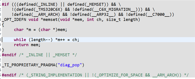

大家好、团队成员:
   我遇到了一个非常令人头疼的问题、因为我的代码使用了 memset 函数、所以我的代码经常跳到屏幕截图的 while 循环。由于在 while 循环中执行的时间太长、因此后续代码的执行时间出现了问题。 例如、如果我在调用 memset 函数后调用 LED 闪烁函数、由于代码通常会跳到 while 循环、因此我的 LED 灯将不会按预期闪烁、它可能会持续亮起或熄灭。
我想知道如何解决这个问题。请帮助我。谢谢

    当我为目标代码行设置一个断点、然后单击 CCS 的"运行"按钮时、如果花费很长时间、程序将不会跳转到该断点。 暂停代码后、我发现程序运行到 while 循环。 此时、我单击软复位按钮、然后再次开始运行代码、有时可以正常跳至断点、有时则无法跳至断点。

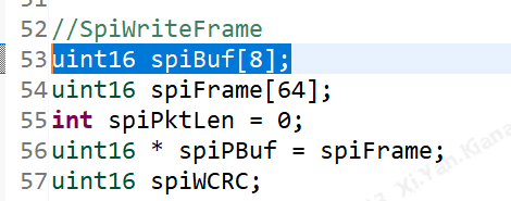

    如何定义 spiBuf?

    memset()应该不需要任何时间来执行此操作。
    我会认为、循环一直在耗时是不确定的。
    当然、您没有屏蔽 spiBuf 的正确位数(您只屏蔽8而不是16、因此前8位始终为零)、但这应该不是不一致时序的问题。
    不一致的断点通常由优化引起。 您可以尝试关闭优化以进行调试。
