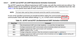

我有一个应用程序使用 eUSCI_A0、其工作原理是115200 BD、8个数据位、1个停止位和奇校验。 某些字符在任何一个方向上都不能通过、这似乎是由于内置 USB 串行转换器对奇偶校验位的错误处理造成的。 使用另一个 USB 串行转换器(基于 CP2102)时、一切都能按预期工作。
程序会在启动时发送字符串"Initialization Done"。 在我的 Linux PC 上使用 picocom、我收到的此值为"itilitiooe"。 进一步调查我发现字符串"0123456789abcdefghijklmkopqrstuvwxyzABCDEFGHIJKLMNOPQRSTUVWXYZ"被接收为"03569cefijloqrtwxABDGHKMNPSUVYZ"。 巧合的是、在奇偶校验位为'0'的情况下、所有字符都缺失、我认为这是一个无效的停止位。 picocom 输出和示波器跟踪(在板上标记为"TXD>>"的跳线处)如下:

将示波器的串行解码器设置为奇偶校验=none 后、您可以看到未接收到的字符"i"和"n"在结尾有一个错误标记。
电路板也不会在 RX 方向生成奇偶校验位:发送"i"和 picocom (奇偶校验位设置为"奇数")会产生以下范围跟踪(这次板上的"RXD<";串行解码器设置为奇偶校验=奇偶校验!):
如您所见、没有生成奇偶校验位。 MSP430程序不接收字符(它应该在奇偶校验位错误时接收)。
当我不启用 MSP430侧的奇偶校验位(不会设置/清除 UCA0CTLW0的 UCPEN)时、微控制器和 picocom 之间的通信正常工作。
这看起来像是 eZ-FET 固件的错误。 picocom 将引导驱动程序启用奇偶校验位、这可以通过以下事实来证明:它适用于基于 CP2102的板以及'TTY -F /dev/ttyACM1 -A'的输出(请注意"aroke parodd"):

是否有新的固件版本? 如果有的话、我该如何闪烁它?

    默认情况下、它不支持奇偶校验。 您可以尝试以下设置来启用它。
    有关更多详细信息、请参阅此文档:www.ti.com/.../slau647o.pdf
