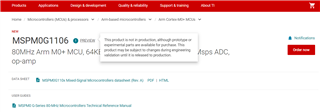

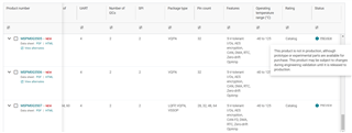

    大家好、
    我们将使用48引脚 MCU。 一切看起来都很好。 但当我查看 TI 网站上的 MCU 时、发现这些控制器不是生产型控制器。 所以,我无法理解。 如何在 MCU 尚未量产时开始开发。
    普拉德普
    Pradeep、您好!
    目前、该产品未向市场发布。 我目前无法提供具体时间、但我假设它早于2023年12月。
    如果可以、您可以在 TI 样片中申请该软件、或联系 TI 地区办事处以获取更多支持、或联系我们的 客户支持中心
    B.R.
    萨尔
