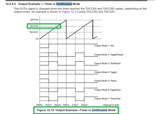

我正在尝试为一个项目制作一个 PWM 信号,该 PWM 只是系统的一部分,它只能在 P2.0引脚上完成(其他引脚忙),我用 TimerA0 (P1.6)做了示例,它很好, 但是、当我使用 TimerA1 (P2.0)进行测试时、程序不起作用。
这是代码、 这里、我使用连接到 P2.4的 LED、它只是活动的指示器、图片中的信号位于 P2.0引脚上。

    则可以选中多功能引脚。 您应该让计时器在连续模式下工作。 这意味着 PWM 信号只能是50%。 该计数器将与0xFFF 进行计数。
    要稍微扩展 ESON 的响应:CCR0唯一有用的 PWM 模式是"切换"、这将在向上计数模式下占空比限制在50%。
    可以结合使用连续模式和其他软件来在 CCR0上生成"实际"PWM。 概念是使用 Toggle (OUTMOD=4)但使用 ISR (Timer1_A0_vector)来及时将 CCR0向前推送。
    这在 TI 应用节点(SLAA513B)中进行了介绍:
    https://www.ti.com/lit/an/slaa513b/slaa513b.pdf
    从4.1.2节开始,注意 Timer_A0()函数,这是方法的核心。 您只需要将常量(50和150)添加到变量中并提供一种动态更改常量的方法。
    由于软件干预、接近0%或100%的占空比将很难/不可行;您可能希望强制实施人为限制。
    谢谢伊森、 我跳过了手册的这一部分、我将详细介绍所有内容并尝试可能的解决方案。
    谢谢 Bruce、 我将使用中断来生成信号。
