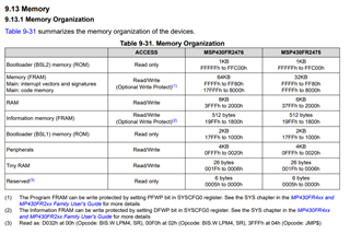

    尊敬的 Albert:
    我认为 MSP430 FRAM 器件引导加载程序用户指南 中包含您需要的信息。 对于引导配置、我认为您的引导链接器文件和应用链接器文件具有不同的内存部分。 我建议您将引导加载程序部分置于 FRAM 中用于存储校准变量的区域之外、这样就不会认为空间是自由的。
    您还可以通过对 FRAM 进行分区来更改持久性变量的放置位置。  如果需要的话、您可以将 FRAM 块分解成一个更小的变量部分。 在链接器文件中、您可以在"存储器"部分看到、它们将 FRAM 设置为 origin 0x8000、length 为0x7F80。 您可以做的是缩短链接器文件"FRAM"的长度并创建一个新器件以包含您的校准变量、只需确保长度匹配、以便没有重叠、并且您处于所需的存储器段内。
    下面是存储器组织、以便您知道允许使用的范围。
    卢克
