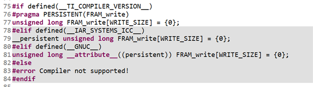

我需要从微控制器的内部存储器中写入和读取2个字节的数据。
如果电源被关闭、这两个字节不会被擦除。
如何写入和读取内部存储器?
是否提供了示例代码?
谢谢。此致、

    尊敬的 Yuhao:
    该示例代码为只写。
    如何阅读它?
    数据存储在什么存储位置?
    谢谢。此致、
    维贾伊
    Vijay、您好!
    在示例代码中、数据存储在 FRAM_WRITE[]中、后者由#pragma PERSISTENT 定义。
    • #pragma PERSISTENT (FRAM_WRITE)
    可以 像普通变量一样读取或写入 FRAM_WRITE[]。
    您还可以 在.cmd 文件中找到存储器位置。
    谢谢。
    于浩
    尊敬的 Yuhao:
    首次执行代码时、数组值会被正确存储、但一旦关闭电源再重新打开、数组的值始终为0。
    谢谢。
    维贾伊
    Vijay、您好!
    我注意到有一个定义、可以在开始处将 FRAM_WRITE[]设置为零。
    您或许可以将其修改为
    • unsigned long fRAM_write[write_size];
    谢谢。
    于浩
