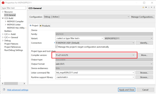

我有之前为 MSP430G2433 2-3 yrs 发布的项目。 我使用 CCS7.3进行了编译。
最近更换了我的笔记本电脑。 我安装了相同版本的 CCS ,但当我尝试导入项目时,我收到编译器定义不可用的错误。 我 还安装了 msp432e4 SDK。
请告诉我问题出在哪里
    尊敬的 Arathi:
    我想也许这个项目使用的是一个非常旧的编译器版本、也许你可以尝试选择一个普通编译器是可以的:
