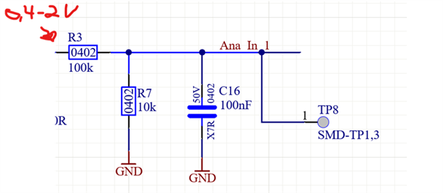

此模拟信号为0.4-2V 的直流电压。 这会通过分压器下降。 分压器将电压中断到大约36mV-182mV。
Ana_In_ 1网络直接连接到 ADC 的 A+引脚。 反接地。
如果我完全没有电压、即0V、那么我在 TP8上测量到40mV 的电压。
如果我具有例如0、4V、则分压器会将电压降至36mV。 但如果我测量 TP8的电压、那么我测量到的电压为76mV (36mV + 40mV)。 我怀疑 ADC 引脚上有大约4.5uA 的电流出来、这导致了40mV。 但是、如何解决这个问题呢?

    该电路是一个2线传感器、借助一个晶体管和一个电阻器、将信号调节到0.4V-2V。 分压器两端的电压降为0.4V 至2V、因此分压器上的电压为36mV-182mV。 基于此、我将增益设置为4。 如上所述、Ana_In_ 1 电路 直接连接到 A+引脚。 将它设置为 GND。 当传感器关闭时、没有电压。 不过、在 TP8上、我测量了40mV。 在增益1处测量10mV。
    如果我现在打开传感器并设置36mV 的电压、则可在 TP8获得76mV 的总电压。 值得一提的是、我没有初始化的 ADC 引脚的 GND 电压为0V。 不过、当我开始转换时、根据增益 I SET (Gain1 = 10mV……)、在 ADC 引脚(A+和 A-)上得到一个至 GND 的电压差。 增益4 = 40mV)。 但是、当我测量 A+和 A-之间的电压时、引脚之间没有电压差。 我在 TP8上测量到40mV 时的电流约为4.5uA。
    我假设有一个电流从这两个引脚流出。 但是、如果 A-连接到 GND、则在 A+和 A-之间存在一个差分电压。 使用2线制有可能无法实现单端 ADC 吗? 或者、我该如何处理 A-引脚? 是否只能使用3线传感器,因为它们有一个 GND 连接?

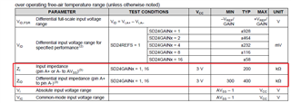

    3.我认为 ADC 没有单端限制。 我建议您使用一个 LDO 来直接连接到 A+和 A-。 我认为您的应用可能存在的问题是 PGA 输入阻抗。

    3.我也这么认为。 不过,我不知道究竟如何解决这个问题。 如果我找到了一个解决方案,我当然也会在论坛上写这篇文章。
    非常感谢、我不确定您是否可以在 I204x 之前添加缓冲器。
