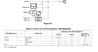

我正在使用引脚3 /P1.5作为 ADC 输入。 我不知道如何 将引脚配置为 ADC 输入、因为 P1SEL1和 P1SEL0被标记为错误/无法识别、仅允许 P1SEL。 但是、设置 P1SEL |= BIT5;选择第二功能(我想吗?) 而不是 ADC 的第三功能。 如何设置这些引脚、您是否有针对2230的简单读取 ADC 示例?

    对于该器件、您不使用选择寄存器、而是使用 ADC 寄存器:
    查看 Resource Explorer 中的数据表和示例:
