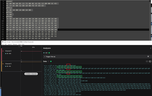

      因为我们正在尝试将数据写入 MSP430F5335、但无法完成。 因此、我们假设可能存在命令或地址错误、然后我们尝试了几种方法。
      附件是关于三条命令(擦除、RX 密码、RX 数据块)的原始数据、您能帮助检查命令是否正确吗?
      BTW、取消阻止受保护芯片的方法是重新连接并使用默认密码?(现在 CCS 或 Uniflash 无法找到芯片。)
     attached 是关于三个命令(擦除、RX 密码、RX 数据块)的原始数据,您能帮助检查命令是否正确吗?
    这些命令是正确的。 请参阅此 BSL UG https://www.ti.com/lit/ug/slau319af/slau319af.pdf

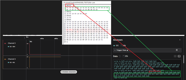

    以下是有关需要您帮助的地址@8000写入命令问题的捕获信息。 它显示写入地址@8000,但它不会继续写入下一个地址(@ffca ,@ffd8 )。
    在之前公布的另外一个捕捉到的是完整的数据写入并且跳过地址@8000。 跳过地址@8000的原因是我们发现这将完成数据写入。 但是、实际上、我们检查的数据没有成功写入。
    您能否帮助检查命令是否正确?

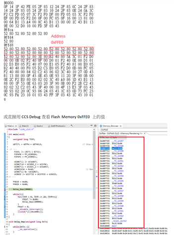

     也许我们不太明白 RX 密码位于0xFFE0~0xFFFF 之间、所以我们可以按以下步骤尝试一下。
     1.首先通过 CCS 获取 RX 密码、
     2.构建具有接收密码的图像。
     3.仅尝试0x15 (ERASE)->0x11 (Rx 密码)->0x10 (Rx 数据块)的命令
     但 RX 数据仍未完全写入。
      关键点是、当首先写入地址@8000时、芯片将受到保护、我们仍然不知道为什么、仍然无法找到将映像写入 MSP430F5335的正确方法。
      您能否为我们展示将下方图像刷写到 MSP430F5335中的正确命令? 非常感谢!!

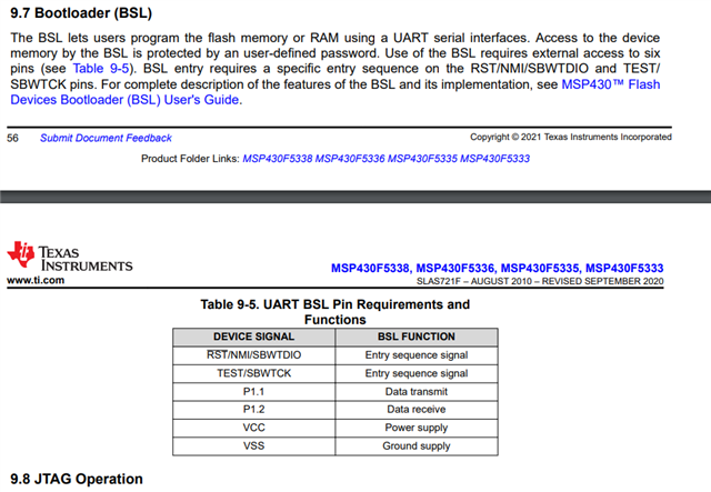

    有一点我注意到、 MSP430F5335仅支持 UART BSL。 它不支持 I2C BSL 接口。 您可以查看器件数据表第9.7章。
    您的密码和命令对我来说很好。 如果您尝试使用 UART 接口、它们应该可以正常工作。

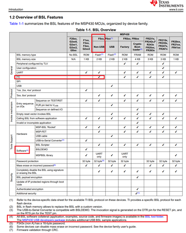

     我们检查了第4页的数据、其中显示支持 BSL over I2C、但不包含在官方软件库中、我不对吗?https://www.ti.com/lit/ug/slau319af/slau319af.pdf
     而且、这意味着我们需要自己进行构建、对吧?
    安格斯
    www.ti.com/.../quote]
    这是适用于所有 MSP430器件的通用用户指南。 一些器件支持 BSL over I2C。 但是、MSP430F5335不具备此功能。 我们回到器件数据表第9.7章。 它仅通过 UART 接口支持 BSL。
