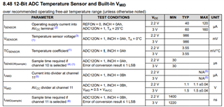

打开片上基准发生器后、电流消耗增加了多少?
以下是 MSP430F2xx、MSP430G2xx 系列用户指南(slau144k)的说明。
<23.2.7使用集成式温度传感器>
要使用片载温度传感器、请选择模拟输入通道 INCHx=1010。
选择温度传感器将自动打开片载基准发生器作为一个电压源
温度传感器定义误差。
