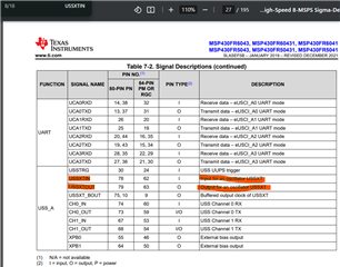

我正在辩论要为 USSXTIN 添加什么、USSXTOUT 输出
应该连接到外部时钟、还是应该将它们连接到 DVSS?
我正在使用 msp430fr50431组件、我们收到了您建议使用6043方案、但我有一些冲突的来源、或者我不能正确理解它们。

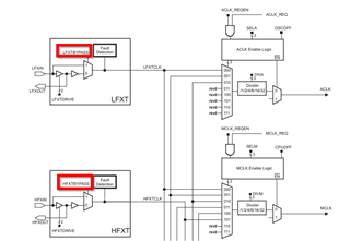

一方面、这些引脚被用作一个振荡器:
另一方面、写下此注释:
    您好、Ido、
    关于不将外部时钟驱动到 USSXTIN 引脚的注释意味着您不应该输入一个外部方波。 振荡器仍然正常。
    MSP430时钟系统的旁路模式通过如下所示的振荡器驱动电路允许外部方波信号输入:
    数据表中的注释表明您不能在 USSXT 上绕过此电路。 您之前收到的使用与6043 EVM 上相同设置的建议是正确的。
