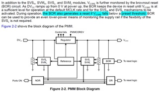

下面我有关于电源管理模块和电源电压监控器的一些问题。
1) 1)数据表、没有 SVS 和 SVM 低侧的详细电源电压
对于每个设置、SVS 和 SVM 低侧的电源电压值是多少?
SVSLRVL / SVSMLRRL = 0意思是? V
SVSLRVL / SVSMLRRL = 1意思是? V
SVSLRVL / SVSMLRRL = 2意思是? V
SVSLRVL / SVSMLRRL = 3意思是? V
2) 2)在用户指南中、BOR 监控 Vcore 的预设阈值、预设阈值是什么、有多少作用?
3) 3)关于 VDSYS 上的电压下降、只有 SVM 监测电平(SVSMHRRL)。
应该将 SVM 设置为低电平(SVSMLRRL)? 如果设置/未设置、效果如何?
4) 4)每次改变系统频率和/或核心电压时、VDSYS 会下降?
5) 5)是否可以禁用 SVMLE 和 SVSLE? 如果是禁用、效果如何?
    尊敬的 Tink:

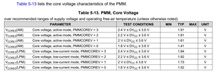

    1. VCORE 要求的不同等级取决于时钟频率。 请参阅 用户指南中的下图
      VCORE 的等级包含在数据表中、参见下图
      建议的 SVSL 的设置 是 为了验证您的 DVCC 是否为适当的电平以保持设定的 VCORE 值。 请参阅用户指南中的下图。
    2. 对于 BOR、数据表中列出了设定值、请参阅下表
    3. 高侧监控器 和监测器用于主电源、即 DVCC、AUX Supply 或 VDSYS。 具体取决于应用状态。 低电平侧监控器和监视器专门针对将从主电源获取的 VCORE。 如果您希望 VCORE 值在您更改电源时下降、那么您需要调节低侧监视器。 例如、如果 DVCC 由3.3V 主电源供电、但切换到1.8V 电池、则您需要调整低侧和高侧、以避免意外复位。
    4. VDSYS 上的功率可能会突然下降、电容器应该有助于缓解这种情况。 如果您怀疑有短暂的倾角,则可以相应地调整显示器。
    5. 你可以通过把0写入这些位来禁用 SVS 和 SVM。 有关对系统影响的详细信息、请参见第2.2.9节
    卢克
