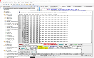

    我们重新编译  FR6043_USSSWLib_TEMPLATE_EXAMPLE、并将其下载至 EVM430-FR6043板、EVM 通过 MSP-FET430UIF 与 PC 进行通信、然后在 PC 上打开串行助手、但我们   在串 行助手上找不到数据、如何在串行助手上获取 ATOF/DTOF/VFR 数据。  Serial Assistant (串行助手)的设置如下:

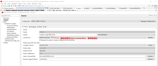

    我想说的是、模板示例将展示如何使用 MSP430FR6043收集所有 ToF 和 VFR 数据并通过 UART 将其传输出去。 该示例仍然按照与以前的工程相同的方式进行调试。 因此您无需更改项目属性中的连接。
    我不熟悉您正在使用的串行助手工具、我无法阅读您发布的图像的很多窗口。 我假设它只是一个串行终端接口。 不过、在实施模板示例后、您应该能够使用标准 UART 接口器件在器件的 UART 引脚上查看此数据。
    如果您 尝试利用 HID 桥的 UART 功能(默认使用 I2C)、则需要按照 EVM430-FR6043硬件指南中的说明在器件上配置跳线。 然后、应检查工程是否将 COMM_SERIAL_INTERFACE 定义为 COMM_UART。 该定义位于 comm_config.h 中。

    FR6043_TEMPLATE 示例可以显示 ToF 和 VFR 数据、但所有数据为零、这是为什么?

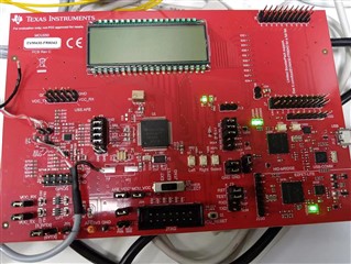

    在您的图像中有一点困难、但我认为您的跳线配置是正确的。 为了进行仔细检查、您可以查看 《EVM430-FR6043硬件指南》第2.1节中显示的默认跳线配置
    您是否确定您从换能器获得了良好的测量结果/良好的数据? 您可以通过恢复演示代码并在 GUI 中查看该代码来确认这一点。
    您是否更改了模板示例? 使用模板示例时、我可以从演示代码切换到模板代码、而无需更改硬件、只需更改工程和对器件重新编程即可。 然后、我使用外部逻辑分析仪探测引脚。 您是否尝试过探测引脚来查看波形? 这可能会有所帮助。

    我从未改变过模板。 我探测信号、例如 RxSel1、RxSel2、SIGNAL_TX、SIGNAL_RX、它们全部为零、无波形。 我认为这些共源共栅可能会将 UART 数据设置为零。 在模板示例程序中如何设置这些信号?
    这些应已在模板示例中设置。 对我来说、当我将模板示例刷写到器件时、根本不必更改电路板或示例即可从 UART 获取测试数据。 特别是考虑到使用演示时您确实看到了正确的波形、我不怀疑硬件有问题。 为了验证、您能否在此处发布从演示中捕获的 ADC 图像?
