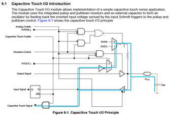

    MSP430FR4xx_2xx 用户指南的第9节-电容式触摸 I/O 中有一节介绍了其工作原理以及启用该功能所需的寄存器/位。
    没有为此编写的任何软件、因此您必须开发自己的软件。  原因是、我们仅为另一个 MSP430系列电容式触控 MCU ( MSP430FR2676、MSP430FR2633 )提供软件支持。
    感谢 Dennis 的及时回复。
    我还想问一个问题、是否有任何最佳做法来将我的触摸板与微控制器进行连接。 请帮我解决这个问题。 就像任何电路等
    尊敬的 Vipul:
    当您说"触摸板"时、您是指单个"按钮"还是电极、还是指触摸板、就像您在笔记本电脑上看到的那样?  原因是触摸板(也称为触控板)需要不同的方法来驱动电极(互电容)、而 FR4133没有这样做。
    我怀疑您的意思是单个按钮或触点、我将其称为传感器。  在这种情况下、您只需将传感器连接到支持电容式触控的 I/O 引脚之一。  您可以在用户指南 pg339中看到一个图表。  图中的 CAP 是传感器。
    为了方便起见、我将复制这里。

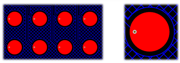

    请记住、除了传感器之外、传感器和 MCU 之间的任何导线或 PCB 迹线也会对电容变化很敏感、因此根据应用以及传感器相对于 MCU 的位置、您应该考虑使用接地端屏蔽迹线。
    CapTIvate 技术指南的最佳实践部分中有许多与此主题相关的信息
    现在如果这仅用于原型设计以及学习如何使用电容式触控、我不会担心。  只需注意、触摸导线与触摸传感器相同。  现在、如果这是针对产品或 PCB 上生产的产品、您需要更加小心地将传感器放置在手指/手可以触摸的位置、但是应将迹线布置在 PCB 上、这是触不到的。  下面我们举例说明。  PCB 顶面红色(用户触碰的一侧)。  您可以看到圆形按钮。  蓝色表示 PCB 的背面或底部。  请注意、每个按钮在布线连接到的顶部和底部之间都有一个过孔。  迹线布置在背面、因为它远离潜在的手指触摸。
    背面的蓝色阴影线是一个"接地"阴影线、它连接到接地以从背面屏蔽。
    为了更好地屏蔽迹线、在顶部有一个"接地"盖板可屏蔽迹线、使其免受任何触摸。 请参见下图。 但是、重要的是、传感器周围、下方或附近的接地面积越大、传感器的灵敏度就越低。  因此、您可能需要进行一些实验。
