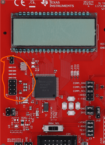

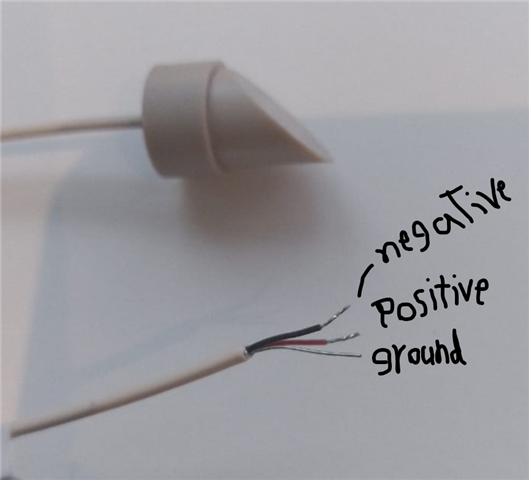

如图所示、钳位式传感器有3根导线、但 MSP430FR6047模块每个传感器有4个输入(1个通道和3个接地端)。 有人能指导我如何将它们连接在一起吗? 谢谢。
    尊敬的 Laith、查看电路板的原理图、对于每个通道而言、与 J8的连接应如下所示。 希望这对您有所帮助!
    -Brian
