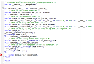

我实际上是在使用 EVM430-F6736。
我从 TI 网站下载了它的 IAR 项目(链接)。
我下载 IAR (8.10.3版)并将 emeter-toolkit-6736.ewp 导入到工作区中、并尝试按照 EVM430-F6736的 An 所述重新构建它  。
我收到了近20条警告和38条错误。
它是相同的 警告、重复了相同的错误。
关于警告、它显示:
警告[411]:清除 GIE 后需要添加 NOP、这是体系结构所要求的...\emeter-toolkit\imul16.s43 40.
至于误差、它显示:
致命错误[Pe035]:#error 指令:未识别编译器。 .......... \emeter-toolkit\isr_compat.h 65
我尝试使用在线 LLM 解决该错误。
建议在#error 指令前添加打印消息:
#pragma 消息("__IAR_SYSTEMS_ICC__is defined")
#pragma 消息("_TID__:"#_TID__)
#pragma 消息("_VER__:"#_VER__)
我这样做了、结果是:
LLM 接着说:
  • __TID__:(空) __TID__未定义 Δ→或其值无效。
  • __VER__:(空) μ→__VER__也未定义或无效
并建议通过替换以下内容来消除 TID 和 VER 上的条件:
#elif defined (__IAR_SYSTEMS_ICC__)&&((__TID__>>8)& 0x7f)== 43)&&(__VER__< 800)
带:
我这样做了、然后重建了项目。 构建已成功完成。 尽管警告保持不变、但错误仍然消失。

    您好、感谢您问这个问题! 让我在我这边重复这个、我会用最好的选择回复您。 很高兴看到您能够修复错误!
    -Brian
    大家好、Fathi、在更详细地了解了这一点后、只要固件能够按预期编译和运行、就应该没问题。 您能否与您看到的所有警告共享控制台输出?
    -Brian

    对于警告问题、控制台显示的内容如下:
    我在论坛上搜索了一个解决方案、发现另一个人提出了相同的问题。
    我应用了建议的解决方案、效果很好。
    下面是指向问题的链接: 链接
    好的、谢谢更新、请在运行更新后如果遇到任何其他问题、请告诉我。
