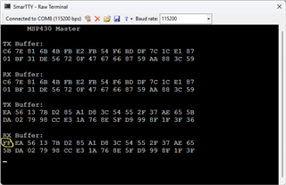

我有两个 LaunchPad 配置为以24MHz 的频率运行、使用半双工传输轮询方法通过 SPIsending 从主器件到从器件的随机32字节数据包、我认为代码正是 USCI42勘误表的受害者、但不确定。  我已经尝试了一堆不同的方法来解决它没有运气。
主器件按如下方式进行配置
e2e.ti.com/.../spi_5F00_master_5F00_config.c
发送和接收如下所示:
      memset((void *)txbuff, 0, PACKET_BUFFER_MAX_SIZE);
      memset((void *)rxbuff, 0, PACKET_BUFFER_MAX_SIZE);
      randomizeData((void *)txbuff, PACKET_BUFFER_MAX_SIZE);
      spi_master_Transfer((void *)txbuff, PACKET_BUFFER_MAX_SIZE);
      __delay_cycles(120000);
      spi_master_Receive((void *)rxbuff, PACKET_BUFFER_MAX_SIZE);
      printf("\r\nTX Buffer:\r\n");
      printBuffer((void *)txbuff, PACKET_BUFFER_MAX_SIZE);
      printf("\r\nRX Buffer:\r\n");
      printBuffer((void *)rxbuff, PACKET_BUFFER_MAX_SIZE);
      send_receive_slave = false;
另一个板上的 SPI 接收使用如下中断进行设置:
e2e.ti.com/.../spi_5F00_slave_5F00_config.c
第一次传输工作正常、然后所有后续传输错误且第一个字节错误、如下图所示、我用按钮启动传输。
在第一次传输之后、 UCB0TXBUF 中的地址为0xFF、下一次传输将该值作为第一个字节。  我还没有找到清除方法、在下一次传输之前、外设复位没有清除它? 是否有办法解决此问题或在后续传输之前操作不当?  如果有任何帮助、将不胜感激。
——乔治

    在您的从机代码中、您设置了 UCSTEM、但该位仅适用于主模式。 对于4线从运行、您似乎希望您使用 UCMODEx 位。
    仅当您使用该中断时、USCI42问题才会逐渐增大、但事实并非如此。
    > UCA0IE |= UCRXIE;//为下一个数据包启用 Re 中断。
    目前、主器件发送的最后一个虚拟字节(0xFF)存在过时的 UCRXIFG。 这将立即触发、并且您将捕获该0xFF 作为新事务的第一个 Rx 字节。 我建议您在这样做之前:
    > UCA0IFG &=~UCRXIFG; //清除过时
    这就是您的 UCSWRST 序列所做的、但这种方式不那么繁琐。
    大卫所说的一切。
    谢谢 David、UCSTEM 为我启用了4线从机选择线路、我的错误肯定会完全消除。  感谢您提供的信息。
    谢谢 Bruce、我曾尝试过在几个不同点清除中断标志、但很可能是在错误的点执行此操作、我将进行更改并观察结果如何。
