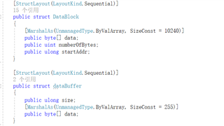

我想编写 C# GUI 来发布 BSL 编程、但当我想使用 BSL430 DLL 时、出现了问题。 我未能使用其输入或输出为结构的函数。
以下代码是关于 BSL430 DLL 的 C#包装程序:
结构定义如下所示:
错误信息为 "System.Runtime.InteropServices.MarshalDirectiveException": 方法的类型签名与 PInvoke 不兼容。
我的 dll 导入过程是否有任何问题? 我如何解决该问题?

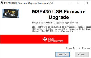

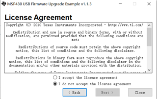

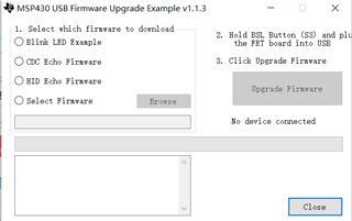

    很抱歉、我不记得我从哪里下载它。 但 DLL 是使用以下 GUI 获得的。 您对此工具有什么想法吗? 由于版权属于 TI、因此有关此工具的发布者信息为 TI。
    2010年!
    哦,我知道了,但它似乎这 GUI 是写 python 和开源不使用 DLL。
    MSP430 USB Firmware Updater 是一个示例应用程序、可按原样使用或用作构建自己固件更新程序的起点。  它是用 Python 编写的、由一个图形用户界面和一个  名为 python-msp430-tools (由 Chris Liechti 编写)的现有命令行界面组成。   已注意使 python-msp430-tools 和 GUI 保持独立。  只要不对 python-msp430-tools 命令行界面进行剧烈更改、GUI 就应与更新的 python-msp430-tools 搭配使用。  此固件更新程序应该与具有 USB 连接的所有5xx/6xx 器件一同工作。
    我不是该工具的低级实现系列、您可以参考源文件中的读取文件、以了解如何使用或修改它...\USB\MSP430USBDevelopersPackage_5_20_07_01\MSP430USBDevelopersPackage_5_20_06_03\Host_USB_Software\MSP430TBD\python-msp430-tools Python_Firmware_Upgrader
