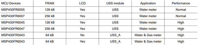

器件型号:MSP430FR5043
工具与软件:
FR6043/6047/5043与 FR6043/6047/5043有何差异? 有没有用于比较这些芯片之间差异的表格?
    请在下面查找信息。
    Cash Hao
