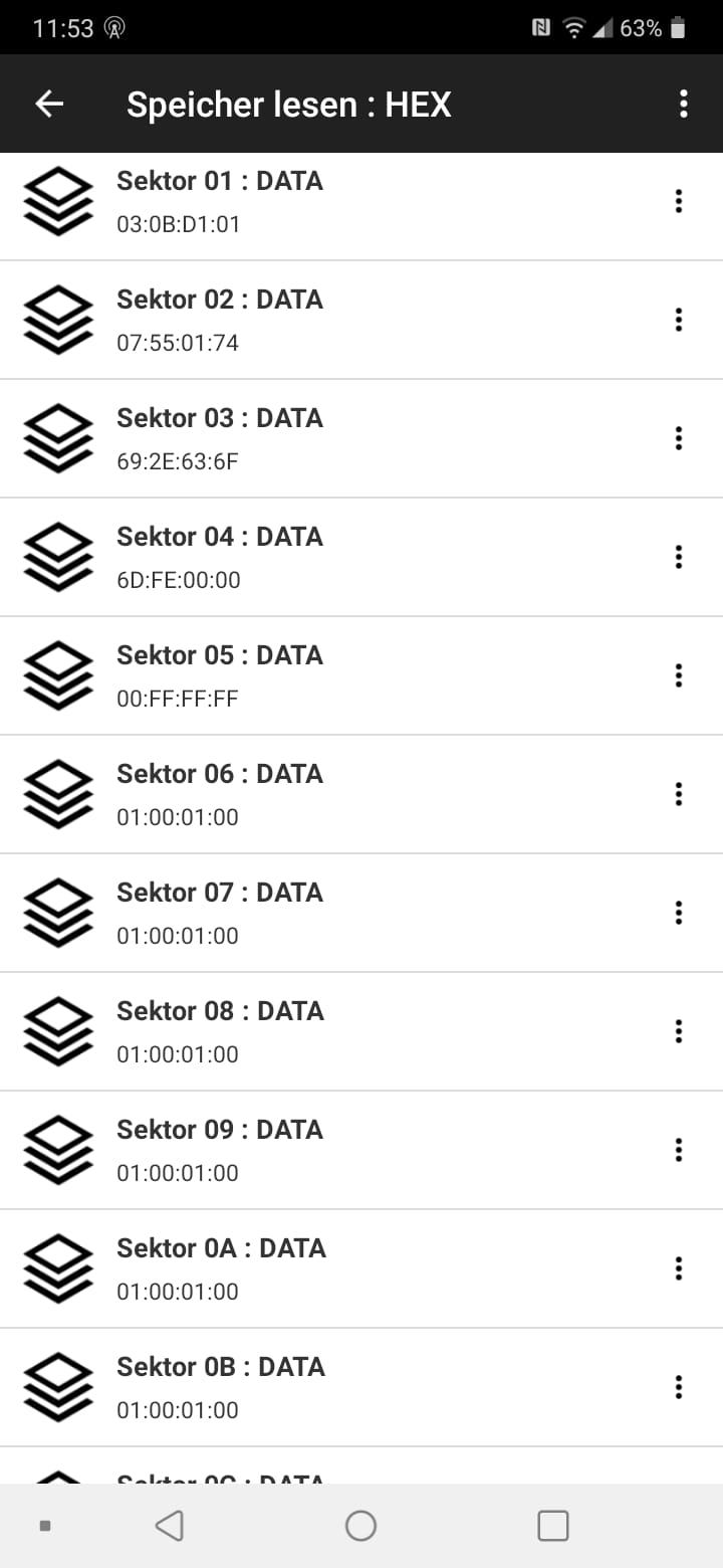

我有一些问题、我很乐意提供帮助。 在我的程序中、我需要通过 NFC 读取一些180字节阵列(总共6个)。 我正确分配了这些数组(就我所见)、我完全能够读取前2个数组和第三个的前6个 ISO 块。 之后、这些值将变为 FFFF。 我尝试了很多、但我找不到解决方法。 是否有一些简单的解决方案? 我是否需要以某种方式更改设置、还是根本不可能更改?
    好的,我只是注意到整个数组在第11个元素之后被破坏了。 当我让它在 RAM 中运行时、不会发生这种情况(我将阵列分配给 FRAM、以便从 NFC 读取它)。 是否有从 RAM 读取的方法? 到目前为止,我已经尝试过但失败了。
    好的、可能需要澄清。 我将".text"移动到 RAM 中、使程序适合存储器。 该程序测量它写入6x180Byte 数组的一些数据。 我想在最后读出这些数组 如果我现在将所有数组也移动到 RAM 中、则整个过程都可以正常工作。 但是、在这里、就我看到的情况而言、我无法通过 NFC 读取它? 因此、我尝试在 FRAM 中分配内存(按照读取顺序)、并且我能够读取前2个完整阵列和第三个阵列的前11个元素。 其余部分已损坏。 我尝试了很多,但没有任何工作,我担心我在这里缺少一些必要的东西。

    您好、Helfried、感谢您的回复。 我正在使用应用程序、NFC 工具"和 RF430FRL152H 评估板。 但我测试了一点:
    它不仅在我读取它时发生、而且在我调试、暂停、然后查看数组的值时发生。 此外、如果我分配一个大数组(例如270个元素)、就会发生这种情况。 然后、在第192个元素之后、值会损坏。 如果我使用"int"而不是"short int"、则没有区别。 在第192个元素之后、值也会损坏。
    编辑:如果我只是将该数组分配给 FRAM、而没有指定它应该位于开始位置、则它将完全损坏。 我想它与 FRAM/RAM 相关、而不是与实际的 NFC 读取相关。 我的链接器文件(但我基本上只是将.text 分配给 RAM):

    然后、我分配测试一个数组到 F880。
    #define MAX_ADRESS 0xF880
    #pragma RETAIN (samplesMax);
    #pragma LOCATION = MAX_adress;
    U16_t samplesMax[270]={1、1、1、1、1、1、1、1、1、1、1、1、1、1、1、1、1、1、1、1、1、1、1、1、1、1、1、1、1、1、1、1、1、1、1、1、1、1、1、1、1、1、1、1、1、1、1、1、1、1、1、1、1、1、1、1、1、1、1、1、1、1、1、1、1、1、1、1、1、1、1、1、1、1、1、1、1、1、1、1、1、1、1、1、1、1、1、1、1、1、1、1、1、1、1、1、1、1、1、1、1、1、1、1
    我得到以下读数:
    我对该数组执行什么操作无关紧要。 它将始终在同一扇区损坏。
    您好、Hauke、
    我花了一段时间、但最后我发现了困扰您的问题。
    从未注意到这是可能的、但我们有三个可被写保护的 FRAM 存储器组。 其中一个组从地址0xFA00开始、是阵列初始化停止的地址。 请参阅数据表第6.5.1章和技术参考手册第1.12.5章(SYSCNF 寄存器)。
    解决您的问题。
    Helfried
    您好、Helfried、
    非常感谢您的回答。 这是有道理的、但是我从未更改过 SYSCNF 寄存器、而我在阅读《技术参考手册》时看到的是、您必须主动对其进行设置、但我没有这样做。 默认读为0。 我检查了我的代码、找不到 SYSCNF 寄存器的任何引用。 此外、为了解决这个问题、我不能做的只是不设置它、还是我错了?
    您好、Hauke、
    您必须写入寄存器、因为默认情况下、块受写保护。 请参阅技术参考中 SYSCNF 寄存器的复位值。
    Helfried
    您好、Helfried、
    是的、当然、你是对的、看不对。 非常感谢、你们真的帮了我很多。 永远不会想到 FRAM 中有受写保护的块。
