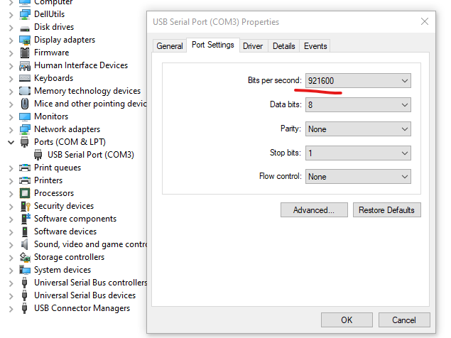

    您是否选择了正确的 COM 端口? 它是设备管理器中列出的四个中的第三个。
    波特率也应为921600。 确认这些设置后问题是否仍然存在?

    是的。 我们连接了一根 FTDI 线缆(TTL-232RG-VREG1V8-WI)、该线缆通过 USB 连接到 PC 来创建虚拟 COM 端口。
    是的、我在虚拟 COM 端口上将波特率配置为921600。 8个数据位、奇偶校验位无、1个停止位正确吗?
