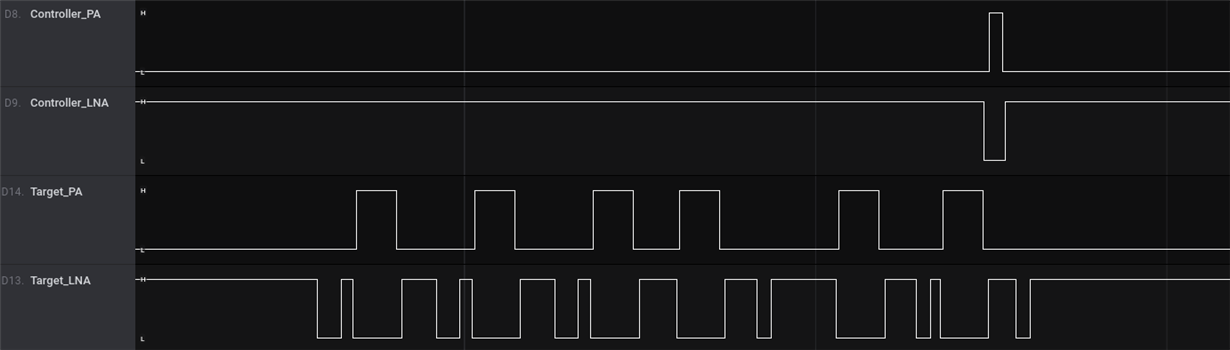

我们将 RemoTI v2.0.1与 CC2650配合使用、并让 RNP 堆栈/应用程序在 CC2650 Launchpad 上工作、并且能够绑定/配对和发送/接收数据。  但是、在接收到目标/接收器上的数据后发送确认(ACK)时、PA 信号不会被置为有效(并且 LNA 不被置为有效)(请参阅显示来自目标和控制器的 DATA_REQ 的附加波形)。  因此、 当在具有 CC2592范围扩展器的定制电路板上进行测试时、发送数据的控制器/发起方不会接收 ACK、并持续重新发送数据包、直到数据包超时。  请注意、在发送数据请求的器件上以及在绑定/配对过程中、PA/LNA 信号的行为看起来是正确的。  它还可以在堆栈的控制器/发起方版本上为 ACK 正常工作。  是否有人可以确认这是否是堆栈代码中的错误(假设是在 rcnsuper-cc2620.a 中)、或者是否需要以不同的方式配置其他内容?
 RTI_SDK_2_00_01_15中的 RNP_APP 和 RNP_STACK 示例、使用 RTI 接口。
在 定义 MODULE_CC26XX_5x5和 PA_LNA_CC2592的情况下构建。  针对 GPO0和 GPO1功能配置了 IO 引脚7和13。
在 CC2650 Launchpad 以及具有 CC2650F128RHBT 和 CC2592范围扩展器的定制板上看到相同的行为。
目标向控制器发送 DATA_REQ 并查看控制器的 ACT
控制器发送 DATA_REQ 并且看不到来自目标的 ACK

    要清楚一点、您在使用 LAUNCHXL-CC2650板时没有发现任何问题?  您能否使用 SMARTRFTM-Studio 或频谱分析仪确认 CC2592前端是否能够正确驱动高 TX 输出?  可能监听器能够提供有关 RSSI 和信号强度的更多线索。  PA 设置应仅修改引脚和 RF 表功能、我不希望特定命令的 MAC ACK 受到影响。  请注意、RemoTI RF4CE 解决方案虽然处于活动状态、但自2016年以来未进行修改、并且没有可用于进一步维护或开发的资源。

    借助 Launchpad、通信和 ACK 工作正常、因为如果没有 CC2592范围扩展器、PA/LNA 不会连接任何设备。  使用 CC2592在定制硬件上进行测试时、我假设正在发送 ACK、但在没有切换 PA/LNA 的情况下、CC2592将阻止这种情况、不会进行传输。  在很大程度上、这似乎是 RemoTI 堆栈中的软件中的一个问题。
    我们之前已使用 EasyLink 示例(以及 SmartRF Studio)测试了该硬件、并使用回调函数切换 PA/LNA 信号、一切似乎都正常。  但是、客户希望使用 RF4CE 堆栈来提供配对、安全、通道敏捷性和其他功能。

    编辑:此外、您是否尝试查看未定义 power_saving 时会发生什么情况?  我还建议尝试 HAL_PA_LNA/HAL_PA_LNA_CC2592
