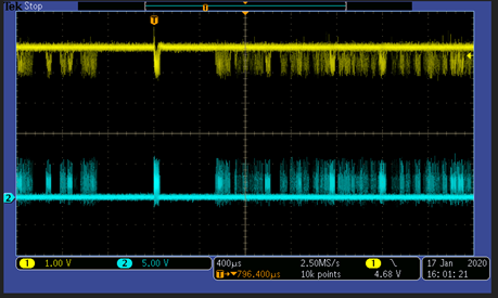

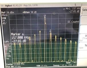

您是否看到过波形、例如 TRF7970A 的以下间歇性输出(设置为 CW 输出)?
此外、您能否确认此问题的原因?
我们将以下命令从主机控制器发送到 TRF7970A。
我们已经检查了 SPI 通信对于这个不太好的采样来说是否正常、但输出 CW 不好。

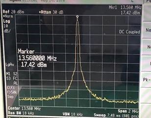

如果采样良好、输出波形如下。

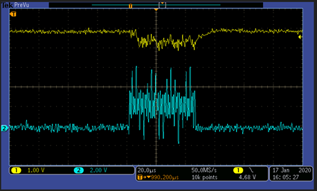

    我们还有其他信息。
    VDD_RF 电压间歇性下降了大约1V、并且 TRF7970A 的 CW 波形输出在下降时间。
    在下图中、黄色波形为 VDD_RF、浅蓝色波形为 RF 输出。
