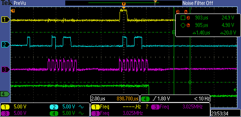

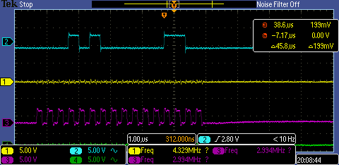

    我 没有逻辑状态分析器、而是有一个常规示波器、在这里我捕获了所有 SPI 线路和 IRQ 线路、如下所示。
    SPI MISO 是黄色线。
    SPI MOSI 是蓝线。
    SPI SCK 是紫色线。
    IRQ 是绿线。
    发送的命令如下所述。
    1.按照数据表中的说明为 VIN、SS、EN2、EN 供电。
    2.检查 SPI 连接:
    2.1.我发送 SOFT_INIT (0x03)命令、因此0x83被发送到 TRF7970A
    2.2我发送 IDLE_Command (0x00)、因此0x80发送到  TRF7970A
    2.3我对 TRF797x_MODEG_CONTROL 执行读取寄存器单命令
    因此、0x49  被发送到  TRF7970A
    并按照预期接收一个字节 MODERAM_CONTINL_VALUE ACT_SOFT_INIT (0x91)
    3. Trf797xInitialSettings (Trf797xInitialSettings):
    3.1发送 TRFSET (0x0F) directet 命令
    因此、0x8F 被发送到  TRF7970A
    3.2将 TRF797x_MODEG_CONTROL 值更新为0x01
    因此、0x0901被发送到  TRF7970A
    3.3将 TRF797x_NFC_TARGET_LEVEL 值更新为0x00
    因此、0x1800被发送到  TRF7970A
    3.4按照 上一个主题中的建议、将 TRF797x_reguler_control 更新为0x01
    因此、0x0B01被发送到  TRF7970A
    4、 NFC_Iso14443A_Read:
    4.1将 TRF797x_STATUS_CONTROL 值更新为0x21
    因此、0x0021被发送到  TRF7970A
    4.2 Trf797xWriteInitiatorSetup (0x88)
    4.2.1将 TRF797x_ISO_CONTROL 值更新 为0x88
    因此、0x0188被发送到  TRF7970A
    4.2.2将 TRF797x_MODEG_CONTROL 值更新 为0x01
    4.2.3将 TRF797x_FIFO_IRQ_LEVENTIVENTIVATE_VALUE 更新 为0x0C
    因此、0x140C 被发送到  TRF7970A
    4.3 Iso14443a_TagSelection (REQA)
    4.3.1 Iso14443a_PollingCommand (ui8Command)
    我通过 SPI 发送下面的缓冲区
    G_ui8TrfBuffer[0]= 0x8F;//复位 FIFO
    G_ui8TrfBuffer[1]= 0x90;//发送而不带 CRC
    G_ui8TrfBuffer[2]= 0x3D;//连续写入
    G_ui8TrfBuffer[3]= 0x00;//数据包长度(以字节为单位)-发送字节长度的上半字节和中半字节
    G_ui8TrfBuffer[4]= 0x0F;//数据包长度(以字节为单位)-发送字节长度的较低半字节和不完整半字节
    G_ui8TrfBuffer[5]= 0x26;//从函数输入发送轮询命令- REQA (0x26)或 WUPA (0x52)

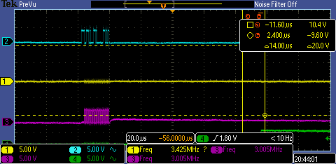

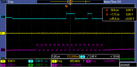

    在这里、我们可以看到在轮询命令之后中断引脚上升
    发送到 TRF7970A 的命令 与4.3.1中的命令相同
    您可以看到、在使用 POLLING 命令90-96us 后、中断上升
    6、您可以看到中断上升了900 μ s、再次变为低电平

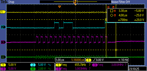

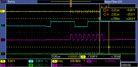

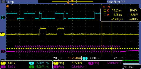

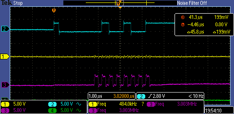

    7、这是对6上中断线下降的更深入的了解
    在这里您可以看到当我读取 IRQ 寄存器....时我获得的0xC0
    没有两个中断我错过了第一个中断!
    900us 上升持续时间是否合适? 轮询命令之后的上升时间96us 是正确的?
    Jawad Khaleel
    Jawad、您好!
    这里的重点是、您没有丢失 IRQ、但您没有足够及时地为第一个 IRQ 提供服务、这些捕获使这一点变得非常清楚。
    [引用 user="Jawad Khaleel"]且轮询命令后的上升时间96us 是否正确?
    是的。
    [引用 user="Jawad Khaleel">900us 上升持续时间是否合适? [/报价]
    甚至不接近、这种速度非常慢、是根本原因。 您没有及时读取 IRQ。 典型的 IRQ 高电平时间应低于30us。 接收到 IRQ 时、MCU 应立即读取 IRQ 寄存器以获取清除 IRQ 的状态。
    等待如此长的时间后、RX 在 TX 被注册之前就已经启动、因此您可能会因为 FIFO 未被复位而获得损坏的数据。 因此、固件将处理此错误情况并在该处停止通信以重新启动。

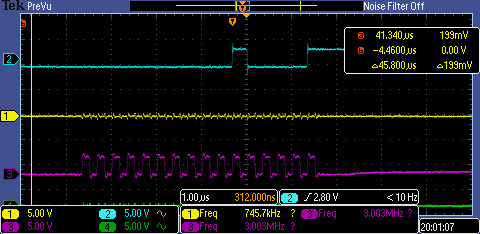

    Jawad、您好!
    我不熟悉您的 MCU、但很明显、它不会以您所期望的优先级触发中断。
    https://e2e.ti.com/cfs-file/__key/communityserver-discussions-components-files/667/TEK00015.PNG
    查看该图像-在得到0xC0之前不会读取 IRQ 状态。 MCU 无法像您描述的那样读取它。
    您需要与 MCU 支持团队合作、了解 IRQ 读取为何如此缓慢。 我无能为力。
