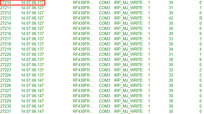

    我对存储的样本存储器有问题。 我 注意到您将其设置为1、 我想知道您为什么这么做。
    我已经通过串联端口将命令发送到 rf430frl152h、但我没有成功。 您已经提到、您可以使用每40ms 采集的样本来填充存储器、然后读出数据。 您 能告诉我具体的方法吗? 非常感谢:
    Command1 ='0108000304FF0000';
    命令2 ='0109000304F0000000';
    命令3 ='0109000304F1FF0000';
    命令4 ='010C00030410002101020000';
    %% ADC0 (~40ms)settings
    命令5 ='01130003041802210000000:
    01000002,0100000002(0100000002)0100000002::~
    :;;0800000001000001000002?
    张感豪
    您好、Senhao、
    我已将"Stored Samples Memory"设置为1、因为我假设您希望采样数据@ 25Hz 并希望将其读出为"live"。
    因此、我将存储器设置为1、使读取器始终可以从相同的块编号读取样本数据。
    当设置为较高的值时、此存储器区域将填充数据、并使用新值循环覆盖。
    在 GUI 中设置的默认存储器大小为504个样本等于1008字节的存储器、块编号为9至135。 这大约是25 Hz 时20秒的采样数据。 可以随时读取此数据。 当您停止采样过程时、"采样缓冲器索引"会显示最后一个采样存储在此循环缓冲器中的位置。

    很抱歉我错误地表达了我的目的。 我的理想实时状态是数据可以在 PC GUI 上持续显示。 如果我仍然将"Stored  Samples Memory"设置为1 、这意味着每次通过串行端口对数据进行采样时、我都需要"读取"。 如前所述  、ISO15693命令 "读取块"为~5ms、单次采样的成本为~40ms。  我是否需要将"Custom Time"设置为50ms、以确保我 通过串联端口完成"Read block#9"的操作、然后开始下一次采样。
    我之所以有这样的疑问、是因为我通过发送指令来设置寄存器、然后无法在 PC 上读取 ADC0的实时数据。  如果我想一次读取多个数据块、应该如何修改这条指令?  命令9 ='010B000304180220090000'
    非常感谢~
    张感豪
    您好、Senhao、
    没有命令可让您使用一个命令读取更多块。 唯一的命令是"读取多个块"、但这样做没有太大帮助、因为 一次最多只能读取两个8字节块。
    由于向读取器发送"Read Block"命令然后等待响应将需要很长时间才能用于您的应用程序、因此您必须修改读取器固件。 当读取器每50ms 自主发送一次"Read Block"命令、并通过串行端口连续将数据发送回 PC 时、PC 只需收集数据。 如果 MSP430F2553速度不够快、您可以将软件移植到 MSP430F5529 Launchpad、并对串行连接使用更高的波特率。  考虑将更多"智能"转移到读取器端、即设置 RF430FRL152H 的寄存器、以加快速度。 这有助于实现您的速度目标。
    Helfried
    您好、Helfried、
    我使用了官方 GUI 并将寄存器设置为~40ms 采样、同时打开了串行端口监视器。 我 发现从发送命令到接收 BLOCK9数据大约需要~ 80ms。 波特率为115200、这意味着没有改进的空间。 (__LW_AT__串行端口监视器,如图1)所示
    根据您的建议、我们需要将读取器 Launchpad 从 MSP430F2553更改为 MSP430F5529。 或设置 RF430FRL152H 的寄存器。
    由于 研究  和开发 成本以及我自己的技能 水平、 我对您 关于设置 RF430FRL152H 寄存器的建议非常感兴趣。 那么 、您能否告诉我具体的方法或想法。 谢谢~
    张感豪
    您好、Senhao、
    主要思路是在读取器固件中实现一个新命令、指示读取器每50ms 发送一次"Read Block"命令、并将响应发送到串行端口。 这将节省时间 、因为 PC 不必 首先向读取器发送命令、只需收集测量数据。
    Helfried
