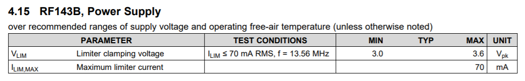

如果 NFC 天线非常靠近无线充电 TX 线圈、则 NFC 将受到 TX 线圈的影响。 以 RF430为例。 NFC 天线靠近 TX 线圈。 当无线充电 TX 线圈在最大负载上工作时、ANT1/2的电压为1.8V。
ANT1/2的最大电压为3.6V。 很显然、NFC 没有过载。 但我们仍然担心、当 ANT1/2的电压持续多年时、它将破坏 RF430。 您是否对 RF430始终运行有一定的经验? 或者、当 RF430处于工作状态时、您是否对其使用寿命进行了一些测试? 1.8V 对于 RF430是否安全执行长时间工作。

    他们不仅要注意天线电压。
    天线电压由限制器钳制至3.6V 峰值、但限制器电流必须保持在70mA 以下。
    (请参阅数据表表表表4-6。 第11页)
    如果它们保持在这些限制范围内、那么也可以在很长的时间内通电。

    感谢您的回答。 但是 、我在第11页找不到表4-6 (我使用的是数据表版本 C - slas916c)。 在提到70mA 时、您是否参考下表? 是否有任何文档讨论有关此问题的更多详细信息? 如何将限制器电流保持在70mA 以下?

    您完全正确、我意外选择了 CL331数据表、但它显示的值相同。
    在正常情况下、您不必担心电流问题。
    如果使用 TRF7970 EVM 读取器并在标签侧使用半个 ISO 卡尺寸天线、我们测量了大约15mA 的最大电流。
    只有使用高功率读取器、这可能是一个问题。
