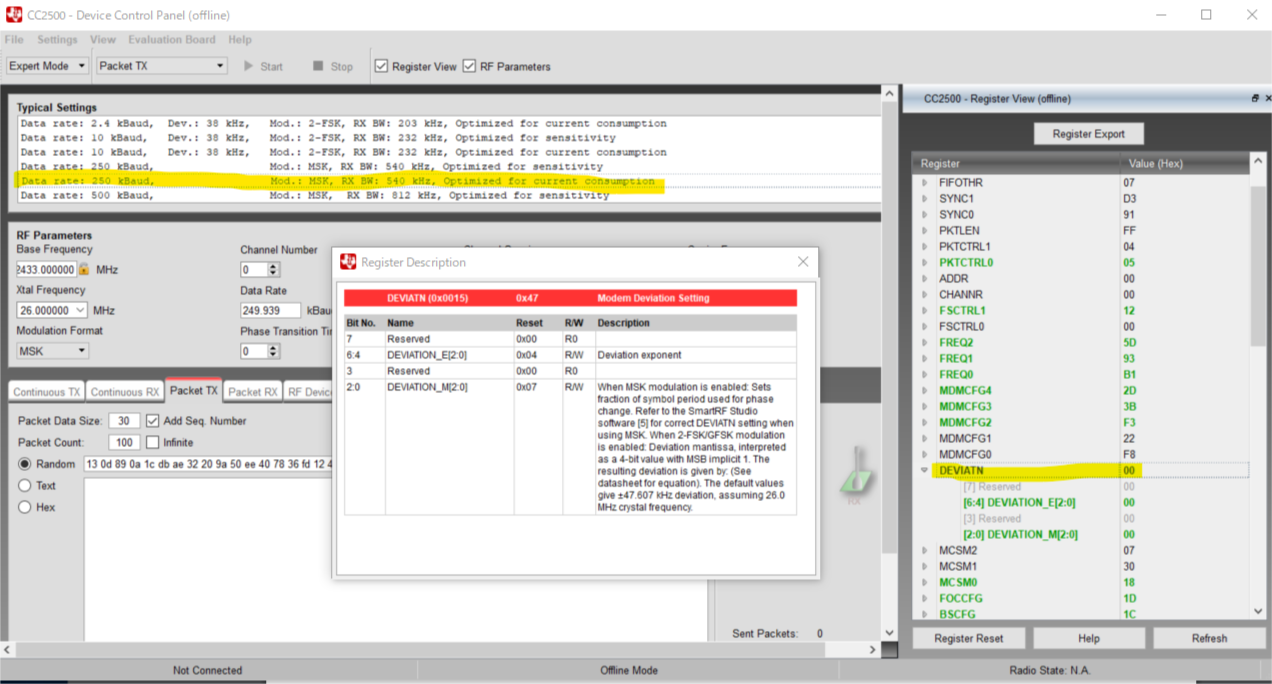

器件型号:CC2500
各位专家:
我们使用的是具有250kbps MSK 的 CC2500。 我们将从 SmartRF Studio 设备控制面板窗口导出的 DEVIATN 寄存器设置为0x0、如下所示。
我们是否认为250kbps MSK 的实际偏差为62.5KHz?
Uchikoshi
    是的、MSK 的调制指数= 0.5。
