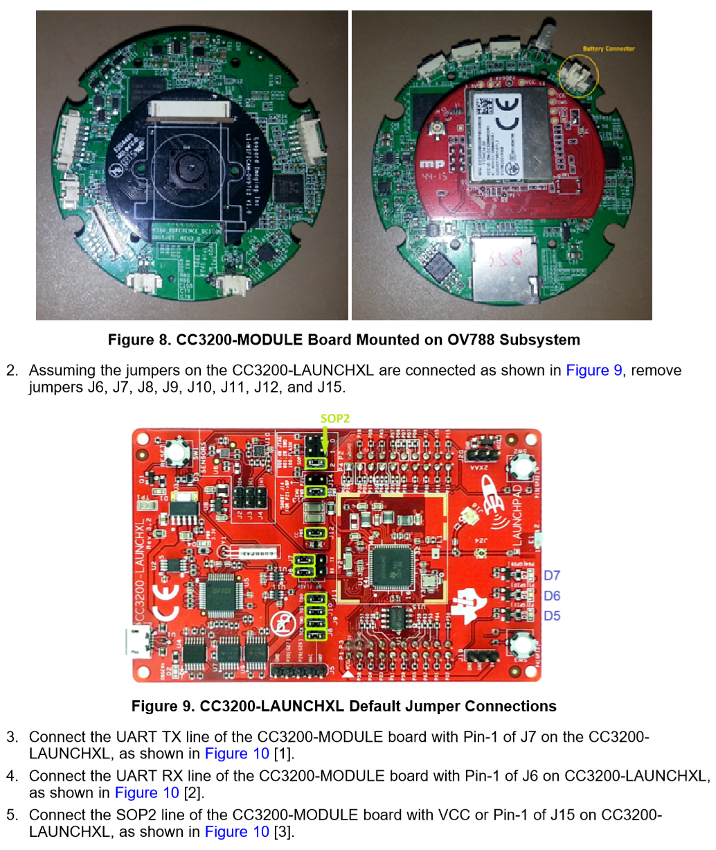

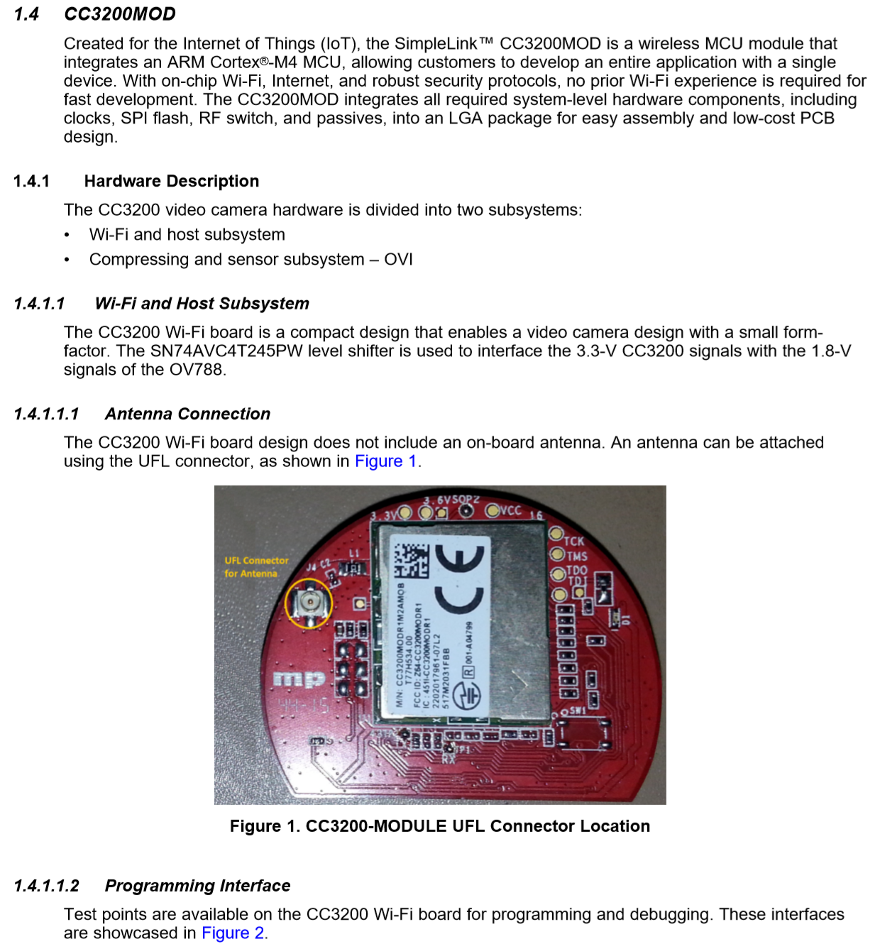

大家好、我的团队正在尝试开发 TIDC-CC3200-video 设计。 我们遵循下面链接的用户指南。 但是、我们对 CC3200MOD 的定义感到困惑、并且无法在线找到太多参考文档。 产品链接中没有包含红色半圆 PCB、该链接位于 TI 网站的以下链接中: http://www.ti.com/product/CC3200MOD/toolssoftware。 我们遵循《通过 Wi-Fi 实现视频和音频流化的 SimpleLink CC3200-OV788参考设计》指南,并在第3、4、12和13页上提到了 CC3200模块板。

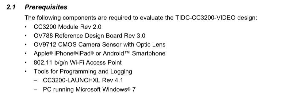

但是、此设计的先决条件中未列出此项目。
我们目前拥有以下硬件部件以及获取这些部件的链接:
我们尝试在线搜索有关 CC3200模块的说明或教程、但我们没有找到任何合理的结果、尤其是用户指南中列出的具有红色半圆 PCB 的结果。 您能告诉我们该部件是什么、我们为什么需要该部件用于项目吗? 非常感谢!
    该 CC3200模块板仅用于该 TI 设计的内部测试和评估。 提供了设计文件、以便您可以根据需要自行制造。 不可购买。
    我强烈建议您改为查看该设计的 CC3220版本、因为该版本使用 CC3220 Launchpad 而不是定制 CC3200模块板:
    http://www.ti.com/lit/an/swra599/swra599.pdf
    需要记住的一个问题是、该 TI 参考设计的 CC3200和 CC3220版本都应与 OV788参考板配合使用。 您无法仅将 OV9712传感器连接到 CC32xx。 EVM 可能很难采购。 如需更多信息、请参阅此 E2E 主题: https://e2e.ti.com/support/wireless-connectivity/wifi/f/968/p/835733/3091540#3091540
