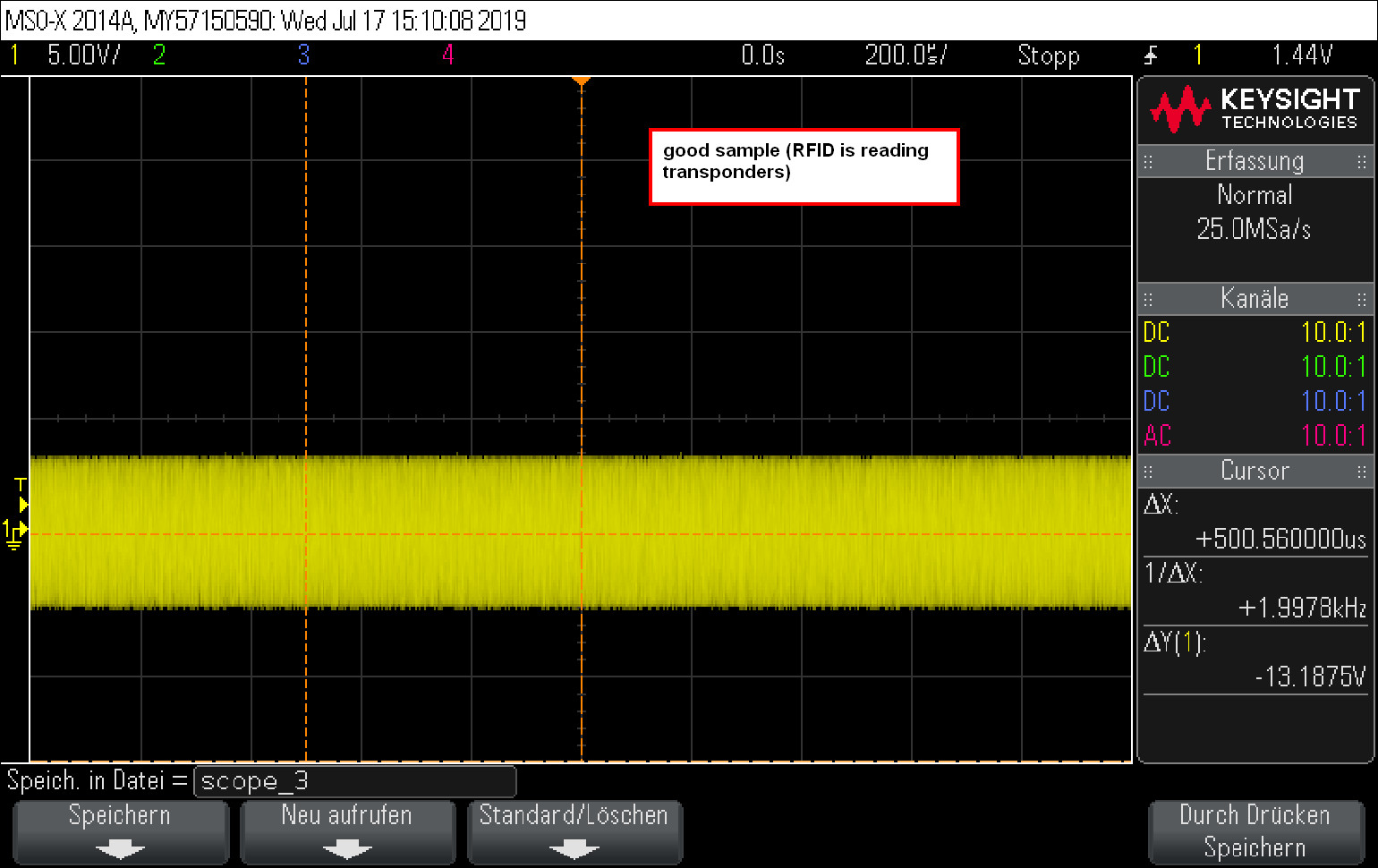

我们有一个板已经投入生产多年。
同时、我们的电路板制造商有一堆电路板、其中 RFID 读数无法正常工作。
我在 RFID 天线侧测量了 RFID 信号。
在这里、您可以看到正在工作的电路板的 RFID 天线信号:
这是不能进行 RFID 读取的天线信号的 SAMP 示波器图:
这是 RFID 部件的电路:
实际上、电路本身不能成为问题、因为我们生产了数千个运行良好的电路板。
我已经测量了 TRF7970A 的所有输入信号以及 TRF7970A 所有电源连接上的电压稳定性
以及坏板上的所有其他器件。 电路板之间的输入 Σ-Δ 或功率级别完全没有差异。
某些电路板显示上述行为的原因可能是什么?
如您在坏板的示波器图中所见、RFID 信号每500微秒升压约100微秒。
在所有坏板上、这种行为都是相同的。
欢迎提供任何提示
