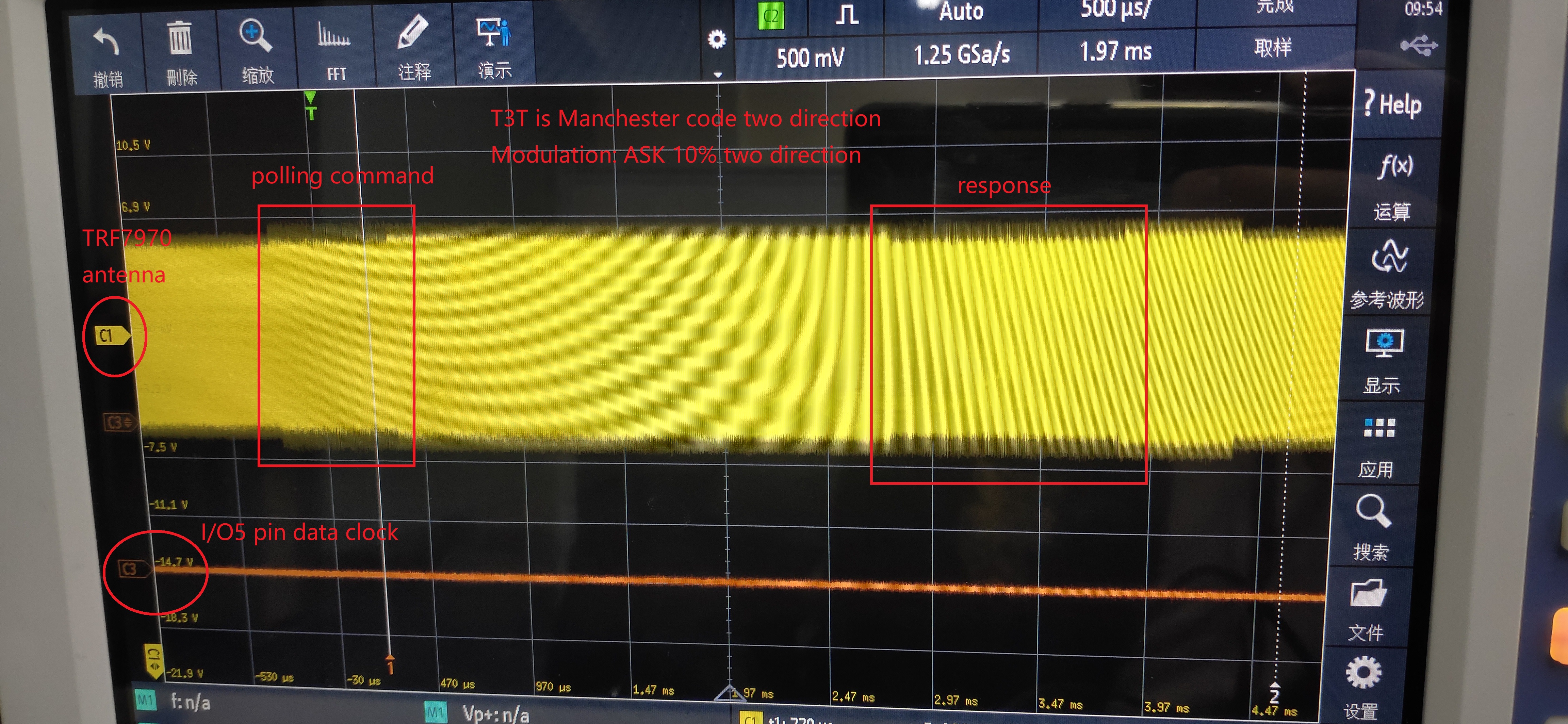

我正在尝试使 TRF7970a 在直接模式1中的 T3T 的读/写器模式下工作。 我希望接收来自 T3T 的响应、天线可以看到响应波形、但我无法检查 I/O5 (数据时钟)引脚中的时钟信号和 I/O6 (位数据)引脚中的数据信号、因此无法接收响应。 有人能告诉我如何重新解决这个问题吗?
我配置芯片我配置芯片基准“使用_TRF7970A_IN_DM1_SPI_WO_SS”。 配置如下:

Xinjie、Wang

    我 参考 以下应用手册: http://www.ti.com/lit/pdf/sloa214 并配置 TRF7970、但 它仍然是相同的现象。 天线可以看到响应波形(我可以确认它是正确的响应波形)、 但我无法检查 I/O5 (数据时钟)引脚中的时钟信号和 I/O6 (位数据)引脚中的数据信号。 您能帮我重新解决这个问题吗?

    您好、Wang、
    我们无法为 FeliCa 的 DM1提供支持。 它以前从未尝试过、因此不知道是否有任何特殊配置。 应用手册及其随附的代码是我们可以提供的最好的、抱歉。
