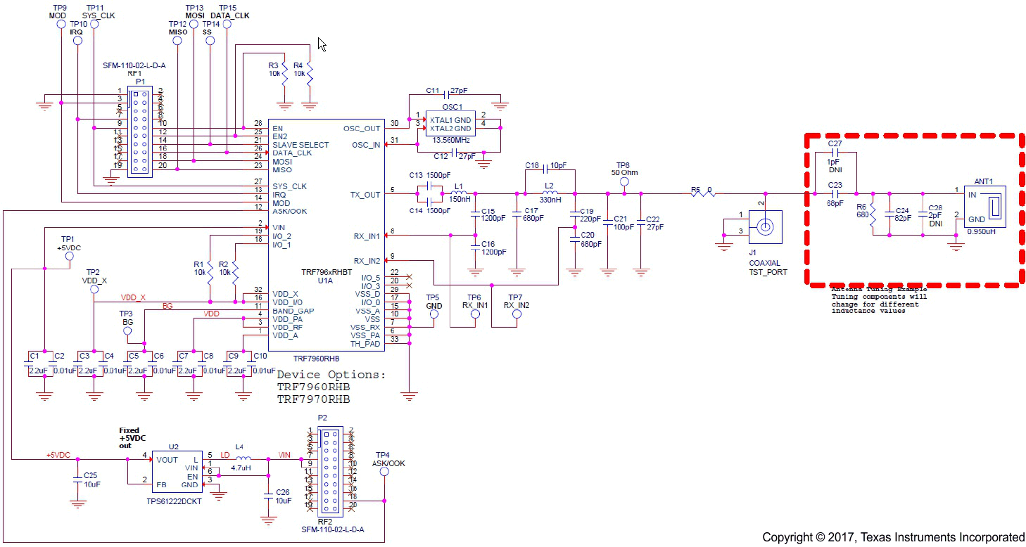

在我们的一个应用中、我们将 TRF7970A 与上面提供的天线设计电路数据表一起使用。
是否有人可以在传输输出引脚中的每个节点上提供信号波形。
    请注意、我们对组件值进行了微调、以满足天线的阻抗匹配要求。

    请参阅此文档 :e2e.ti.com/.../5543.TRF79xxA_5F00_Test-points_5F00_05_5F00_2013.pdf
    您好、Ralph、
    谢谢你。 这些信号仅与共享文档相同、但我们的软件团队无法读取 UID (始终 FIFO 为 FF)。 您能否提供射频波形以在读取和写入周期中进行调试。

    我们没有此类捕获可供共享、而且我们从未调试过类似射频波形的问题、通常问题源于软件实施、因此检查 SPI 线路更有价值。
    很抱歉、我不会在 E2E 上分享我的电子邮件。 如果您需要发送任何不适合公共论坛的内容、您可以通过通过我的个人资料访问的私人消息进行发送、只需单击下拉选项的"Connect"即可。
