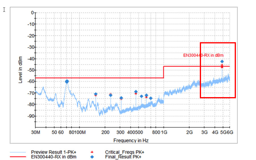

我使用 CC2500测试射频性能,并发现 CC2500 的杂散辐射在  4.8GHz 时超出规格(测试结果和原理图,如下图所示)。
那么、是否有任何改进建议呢?
    从图中可以看出您在 RX 中、您能确认吗?
    如果是、您会看到 VCO 泄漏、这在很大程度上取决于布局。 请访问 e2e.ti.com/.../279499 并附上一些意见。
    您好、
    1.是的。
    2.是否有任何建议未修改 PCB 布局?
    您可以尝试更改 VDD 线路上的去耦电容。 您需要一个适合防止4.8GHz 进入可用作天线的 PCB 轨道的值。
