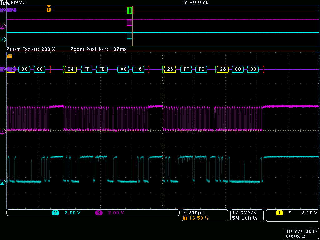

我们目前正在致力于通过 NFC 将数据从 MEMS-Motion 传感器传输到 EtherCAT 节点。 现在、我尝试设置一个基本的
RF430CL330H 动态 NFC 应答器和 CR95HF NFC 读取器之间的通信。
TI 的官方示例代码已移植到我们的常用微控制器系列中。 RF430CL330H 的连接方式为
建议将其数据表中的标准 I2C 接口与控制器相连、RST-和 INT-Pins 也与 uC 相连。
到目前为止,很好……
在初始化序列中、当尝试写入通用控制寄存器(地址0xFFFE)时、总是会发生意外的情况
要将位设置为驱动、使能-INT 和使能-RF (值0x0016)。 可以在示波器上看到写入操作
操作成功。 但是、当尝试读回寄存器值时、这似乎总是0x0000。
示波器显示屏的屏幕截图(将值0x0016写入地址0xFFFE、从0xFFFE 值0x0000回读后发生器)
感谢所有的建议!!
    16h 的值被写入控制寄存器的高字节-这个字节是保留的并且不可写。
    虽然地址是大端字节序、但数据始终是小端字节序。
    I2C 写入应为:28 - FF - FE - 16 - 00。
    尊敬的 Alex
    非常感谢您的快速回答! 一切都很好!
