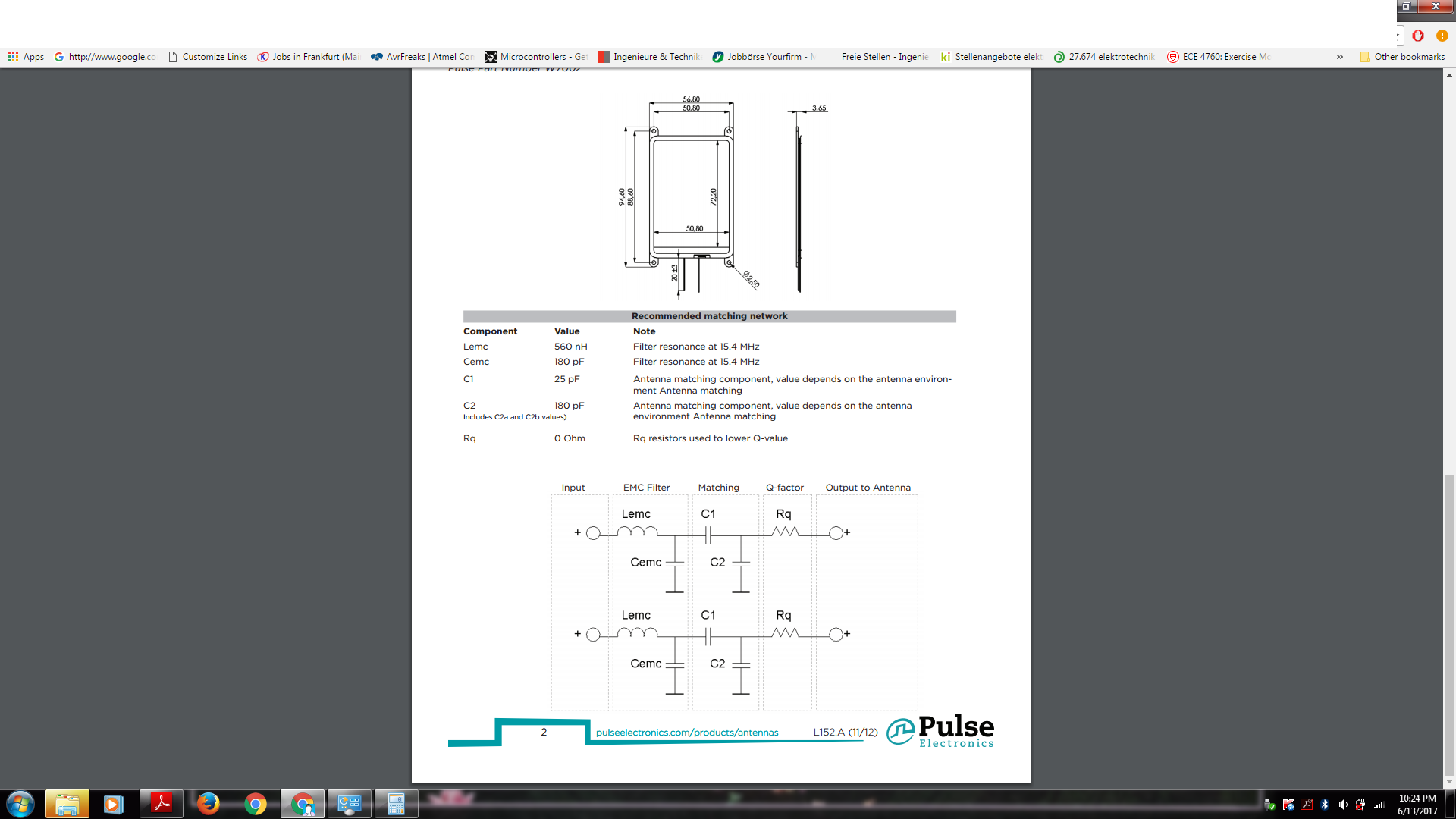

我在 TRF7960A EVM 开发板上使用了一个外部天线(NFC 线回路天线)。 我想检测10cm 的 RFID 标签、但它 仅检测4cm。 请帮我增大覆盖范围。
我将匹配网络连接到 TRF7960的 R4、我使用电感 值538代替 R4、使用 R5中的 C1、 R2中的 C2和中的 CEMC、并且我不使用 Rq =0hm、

    您能告诉我如何更改 TRF7960A EMV revA 板的设置、如何连接 NFC 线环天线、如何更改 R4以使用 Indctor 460 nH、

    借助该尺寸标签和您拥有的天线、只需将系统调谐至13.56MHz 中心频率、带宽约为1.7MHz。 这将为您提供~8的 Q 因子。 如果 TRF7960A 以5V 电压运行(默认情况下为 EVM)、那么您应该能够以这种方式获得5cm 的范围。
    我使用的是天线尺寸 eu.mouser.com/.../
    标签是 ISO14443,有任何证据证明它无法检测到超过3.5厘米的物体。 有任何公式可以确定 RFID 和 Tag 之间的距离
