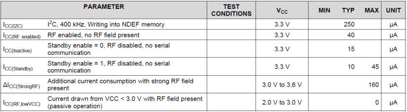

大家好、TI 人、
 你好。
 请教您如何估算 RF430CL330H/RF430CL331H 上的电流消耗、下图取自 MPN RF430CL331H 的数据表第8页:
1、没有射频场时、电流消耗是多少?
2. 射频场存在时电流消耗是多少?
姜微吉
    您好、Jiang、
    当不存在射频场时、ICC (RF 被启用)将是典型的电流消耗、但是如果在此期间发生 I2C 操作、此数字将增加。 随着时间的推移估算电流消耗将取决于您的系统以及 RF430在启用射频的情况下的使用频率以及发生 I2C 操作的频率。
    当存在射频场时、电流增加量将取决于所呈现的射频场类型及其强度。 这就是 ΔICC 我们为该用例提供最大值 T Ü V (StrongRF)而不是典型值的原因。
    我建议使用电流测量设备估算您自己硬件上的电流消耗。 这有助于了解从 MCU 汲取的电流、通常也会以任何方式消耗更多功率。 数据表中的值只是为了让您大致了解通过将器件添加到系统中会增加什么电流消耗、因为这些不是独立器件。
