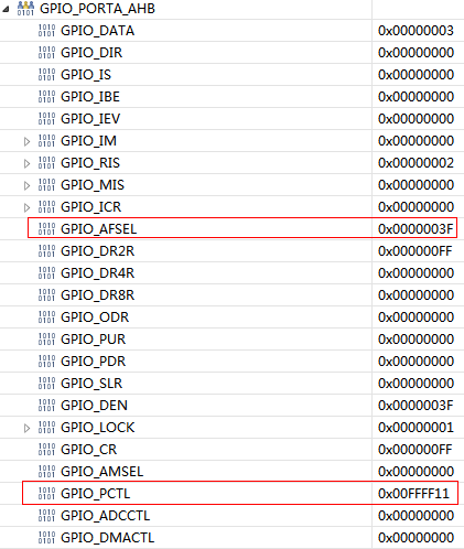

第三方模块用作 SPI 主器件。
模块配置:模式:命令字长为1、数据宽度为8位、模式0 (上升沿触发、低电平有效)、时钟频率3M。

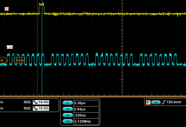

发送数据波形:发送数据1、0、0
连接到配置为从设备的 TM4C129x 器件。 时钟配置如下:

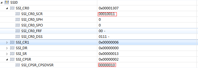

ui32SysClock = SysCtlClockFreqSet ((SYSCTL_XTAL_25MHz | SYSCTL_OSC_MAIN | SYSCTL_USE_PLL | SYSCTL_CFG_VCO_480)、120000000)
阻塞:SSInClk = SYSCLK /(CPSDVSR *(1 + SCR))= 120M /(2 *(1 + 19))= 120M / 40 = 3M
之后 SSI 初始化:
SysCtlPeripheralEnable (SYSCTL_Periph_SSI0);
SysCtlPeripheralEnable (SYSCTL_Periph_GPIOA);
GPIOPinConfigure (GPIO_PA2_SSI0CLK);
GPIOPinConfigure (GPIO_PA3_SSI0FSS);
GPIOPinConfigure (GPIO_PA4_SSI0CLK);GPIOPinConfigure (GPIO_PA4_SSI0X0);
GPIOPinConfigure (GPIO_PA5_SSI0XDAT1);
GPIOPinTypeSSI (GPIO_PORta_base、GPIO_PIN_5 | GPIO_PIN_4 | GPIO_PIN_3 | GPIO_PIN_2);
SSIConfigSetExpClk (SSI0_BASE、ui32SysClock、SSFRF_MOTO_0、SSI_MOTO_MODE、SSI_MODEV_MODEV_MODEV_MODEV_MODEV_MODEV_MODE、SSI_SLAVE 3000000、8);
SSIEnable (SSI0_BASE);
 SSI 使用进行轮询
SSIDataGet (SSI0_BASE、&data);
未接收到数据。
可以在这里提供帮助吗?

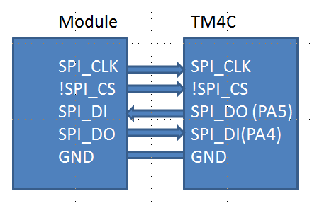

    根据上图、TX 和 RX 引脚反向。 在传统模式下、即使在从模式下、PA5也会接收、PA4也会发送。 在主从模式之间切换时、某些器件会改变引脚的方向、TM4C 处理器不会改变。
