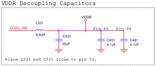

我的客户想知道在使用内部直流/直流转换器时 CC1352R 使用的电感器规格。 该电感器连接到引脚33 DCDC_SW。
在 DS 上找不到要使用的电感值、电流饱和、额定电流、DCR 等。

    我们 的参考设计提供了建议的值和组件:
    LAUNCHXL-CC1352R1 (SWRC345): https://www.ti.com/lit/zip/swrc345
    客户务必使用推荐的直流/直流 电感器(并尽可能密切地遵循参考设计)。
    为了清晰起见、我在下面列出了当前推荐的器件。
    L331 6.8 μ H 电感器、标准、芯片、铁氧体磁芯、屏蔽、 6.8uH、-20%/+20%、1.1A、-55DEGC/+125DEGC、0805、 SMD TDK MLZ2012N6R8LT000
