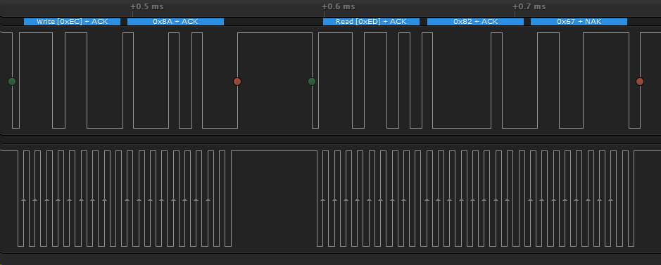

    对于第一个问题、由于这是一个很容易在逻辑分析仪中出现的问题、我在器件初始化期间、然后在实际传感器回调期间、捕获了相同的200kHz 中断驱动的 I2C 调用、以读取两个字节。
    在 DigitalSensorInit 期间:
    在 DigitalSensorMeasurement 期间:
    迹线中的可重复间隙表明、有人延迟了 I2C 中断的处理。 代码的轮询版本看起来与第一次捕获非常相似。
