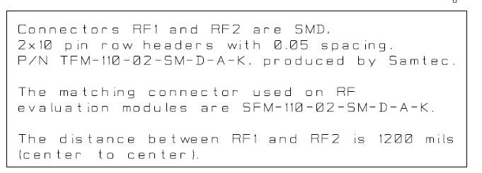

我目前在 SMARTRF06EBK 上使用 CC2538EM、但我想在定制电路板上使用 CC2538EM、因此我需要插入式连接器以及这些连接器的确切位置。
我在 CC2538EM 上找到了母连接器 SFM-110-02-SM-D-A-K-TR、但无法确定 SMARTRF06EBK 上使用的确切公头等效器件。 是否有人可以向我提供确切的器件型号和/或 DigiKey 链接?
此外、我还需要两个连接器之间的距离、在哪里可以找到这些信息?

    以下是详细信息
    PM
    以下是详细信息。
