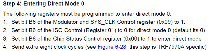

我们购买 了一款 TRF7970A EVM、用于 测量  ISO15693标签对请求和副载波数据做出响应。
根据 TRF7970A 数据表(SLOS743L 第46页),我们使用 GUI 按如下方式设置寄存器以进入直接模式0。 但是、我们无法更改芯片状态控制寄存器的 B6。 我们也不理解如何"发送额外的八个时钟周期"。 期待您的有用回复。 谢谢!
    ISO15693标签由直接模式2处理、所以无需直接模式0来与它们进行通信。
    就采用 TRF7970AEVM GUI 的 DM0而言、它不受支持、因此您需要从头开始开发自己的固件、包括处理解调。 我们没有正式发布的 DM0软件、因为直接模式2可处理所有常见的标签类型、如 ISO15693和 ISO14443A/B
